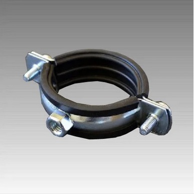

Пока в голову приходит использовать такие хомуты (по 2 штуки на камеру). Но, что на них накртуть - какую пластину или кронштейн?

можно делали так. хотя смотриться не очень. Использовали для аналоговых камер что бы не мудрить с изоляцией от земли.
с тем же успехом можно купить кронштейн под TV-антенну. с пластиной и U-образной скобой. и к нему прикрутить.
Проще всего накрутить на пластинку и пластинку прижать к опоре парой червячных хомутов по 25 рублей.
Крайне оптимальное решение.
Маленький апгрейд: использовать две штуки (одну выше, другую ниже), и на них закрепить пластину :)

cahul писал(а): ↑
07 апр 2020, 00:11
Замечательно крепится пластина, на которую крепится видеокамера. (Сейчас найду фото с подстанции 8) )
