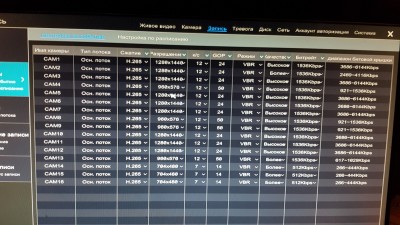

Смонтировал видеонаблюдение "Модернизировал"
- В прошлом году установил Регистратор TVT TD-2716TE-HC + Винчестер - WDC WD60PURZ-85ZUFY1
- Сегодня установил 10 камер. 9 камер по хорошей витой паре + не дешевые передатчики, 10 по коаксиал.
Расстояние от 10 метров до 400.
Видеокамера DS-2CE16H0T-IT5F 7шт
Видеокамера DS-2CE16H0T-ITF-3шт
Суть такова, что регистратор записывает в 1280х1440 ну не то, что я хотел вообще изначально. Думал выдаст на ближайших камерах спокойно 1980... а тут дуля. 10 метров витая пара и 1280х1440
А cam10 вообще по коксальному кабелю запита без передатчиков "новая точка" расстояние ее 80 метров и все аналогично
Передатчики использовал дорогие, витая пара хрен сгрызешь + экран.
Винчестер форматировал.
Подскажите, что может быть?.... Склоняюсь к слабому регистратору, но по характеристикам он вроде нормальный.... :facepalm:

Там может быть настройка общего режима работы, сейчас видимо это 4МП-N, по идеи должен работать и режим 2МП.
gelo
Сообщения: 7
Зарегистрирован: 16 окт 2020, 20:54
Re: Подскажите по оборудованию
Сообщение gelo » 17 окт 2020, 10:10
Искал.... пусто.
