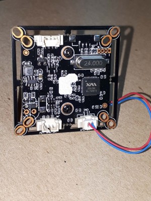

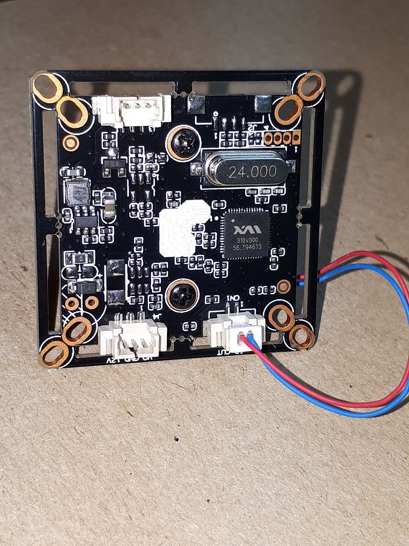

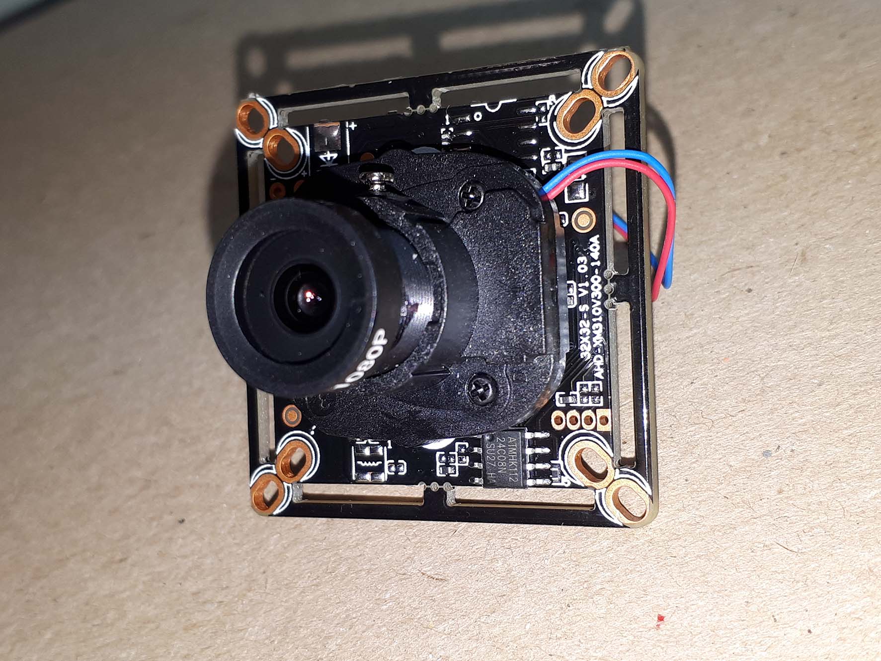

По ошибке купил AHD видеокамеру DVW310AHD720P с целью заменить умершую обычную аналоговую, которая была подключена напрямую к монитору по BNC без использования регистратора. Помогите переключить камеру в режим CVBS. Понимаю что теряю угол обзора и качество.
Может есть варианты решения в моей ситуации? Фото приложил.

Есть шанс, что если подключить к современному ХМ регистратору, то через OSD меню можно будет переключить режим работы камеры. Надо только найти человека, у которого есть такой регистратор.

Вообще то вариант. Поищу в городе. Современный понятно, ХМ регистратор, прошу пояснить. Спасибо.

XM это регистраторы с портом управления 34567 типа таких https://aliexpress.ru/item/32867282798.html очень распостраненный вариант.
