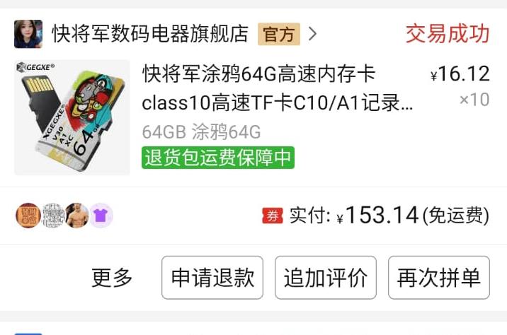

А кто говорил про эти бренды?
Тогда курс был менее 10р за юань, обошлось менее 150р за штуку, доставку до РФ можно и не считать, вес мизерный в общем грузе.
