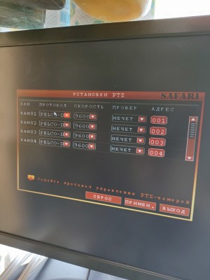

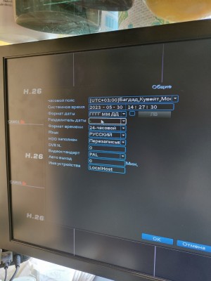

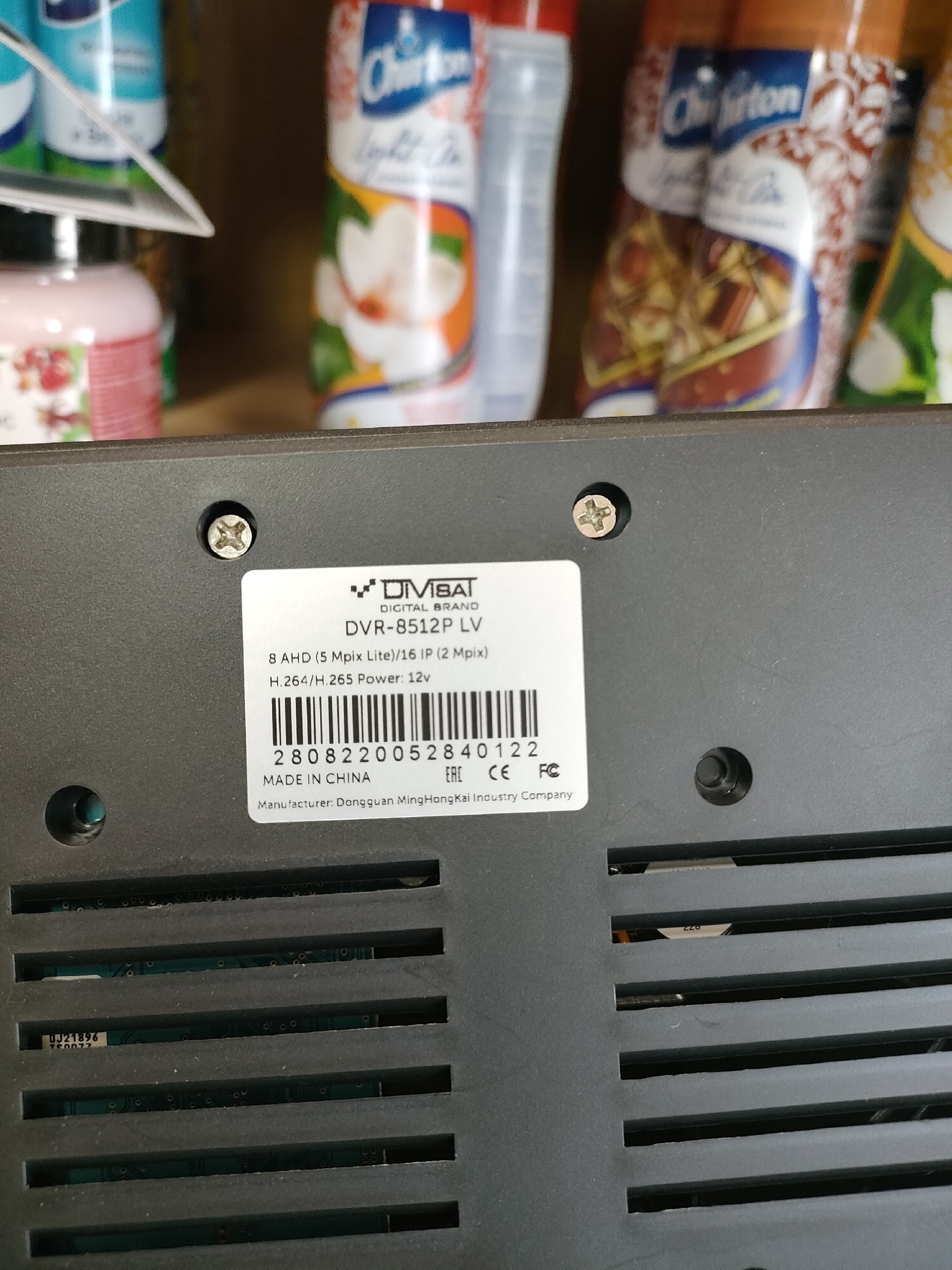

Народ посдкажите, товарищ купил регистратор новый, чтобы записывал. Подключил заместо старого, а он не видит камеры. Вопрос это лечится или пусть несёт обратно в озон, на возрат? Сафар старый регистратор (оранжевый штрифт), а divisat второй новый. Камеры vadstar подключены по коаксиальному кабелу.

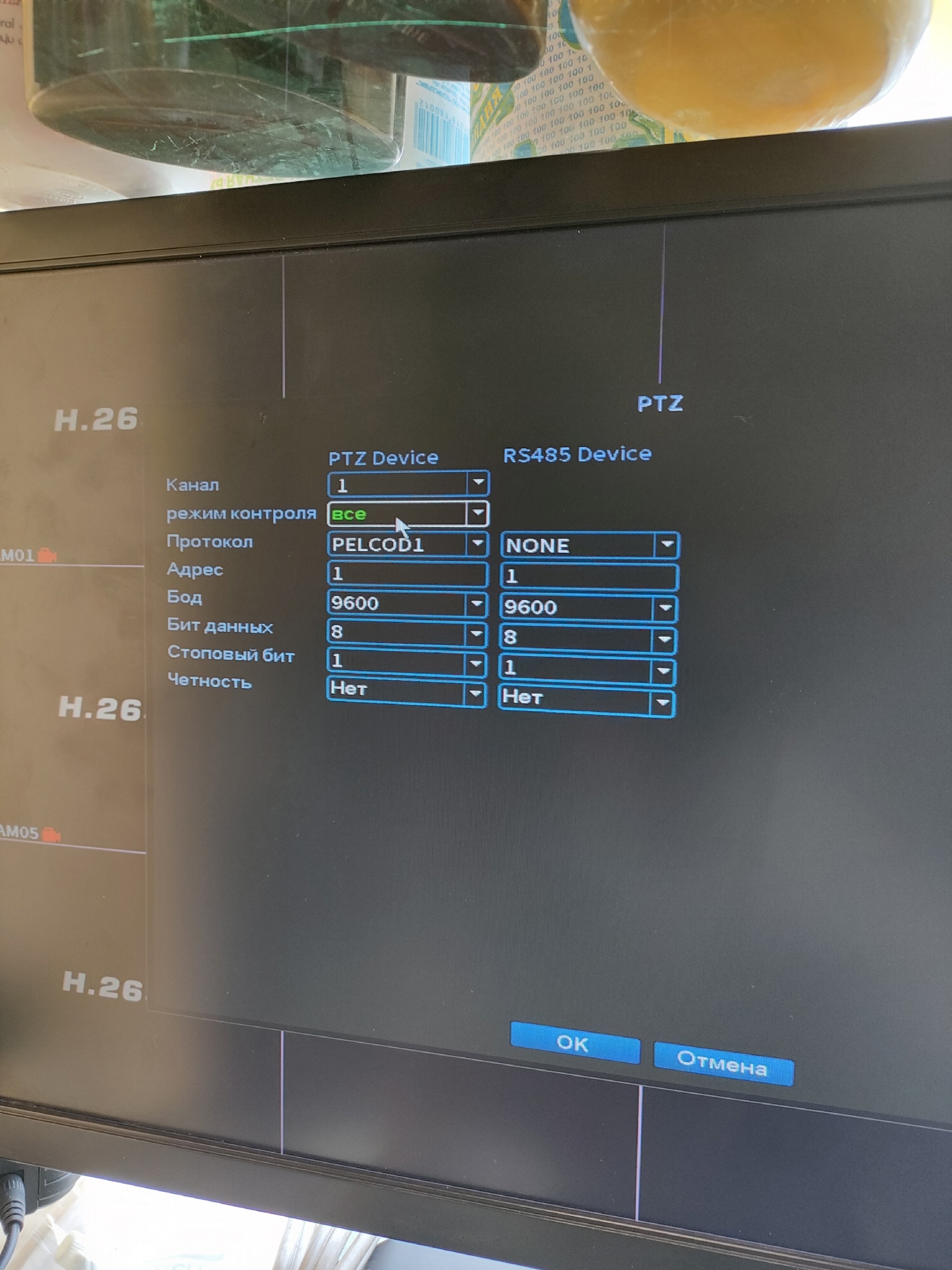

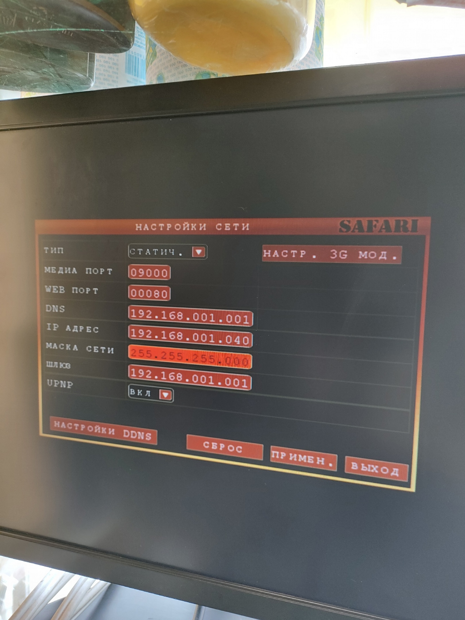

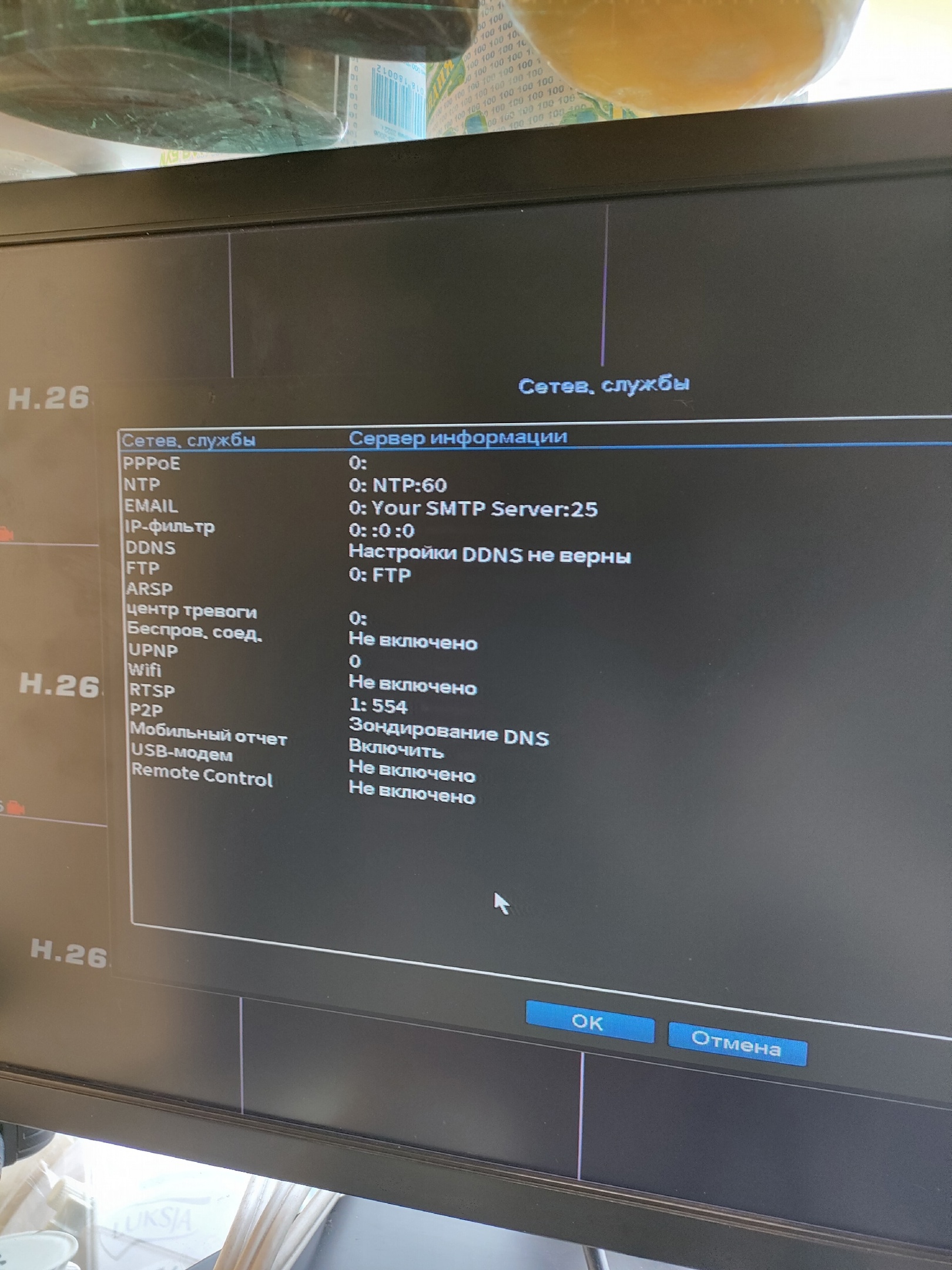

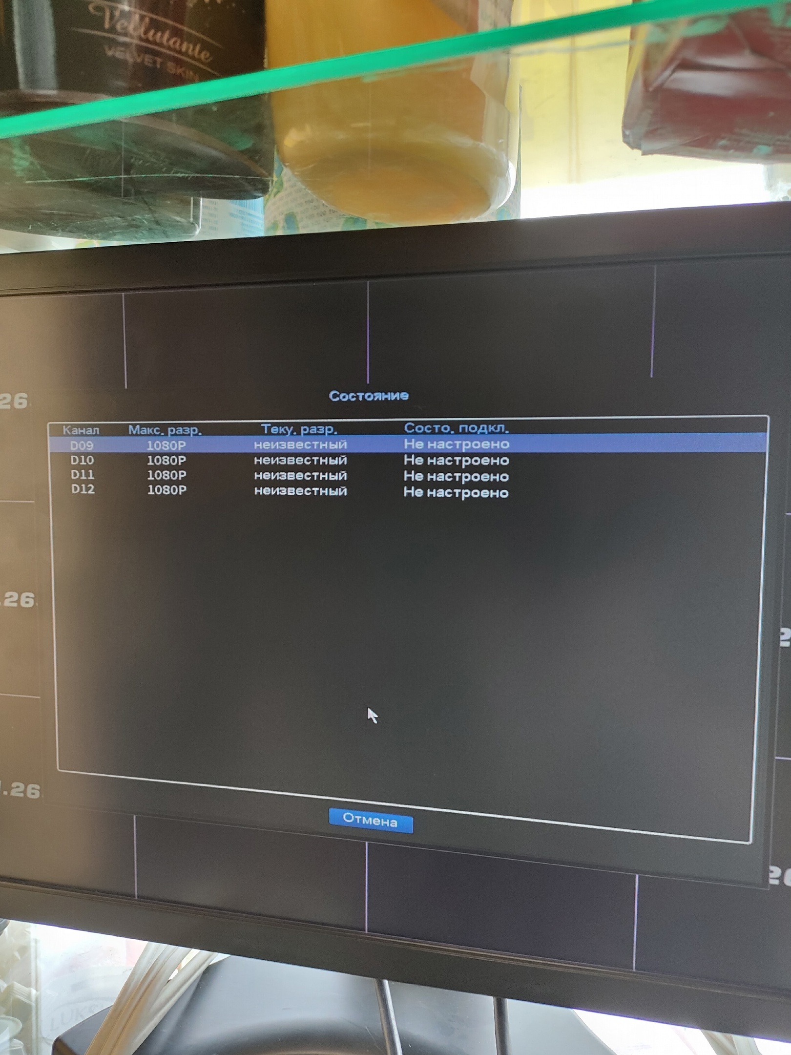

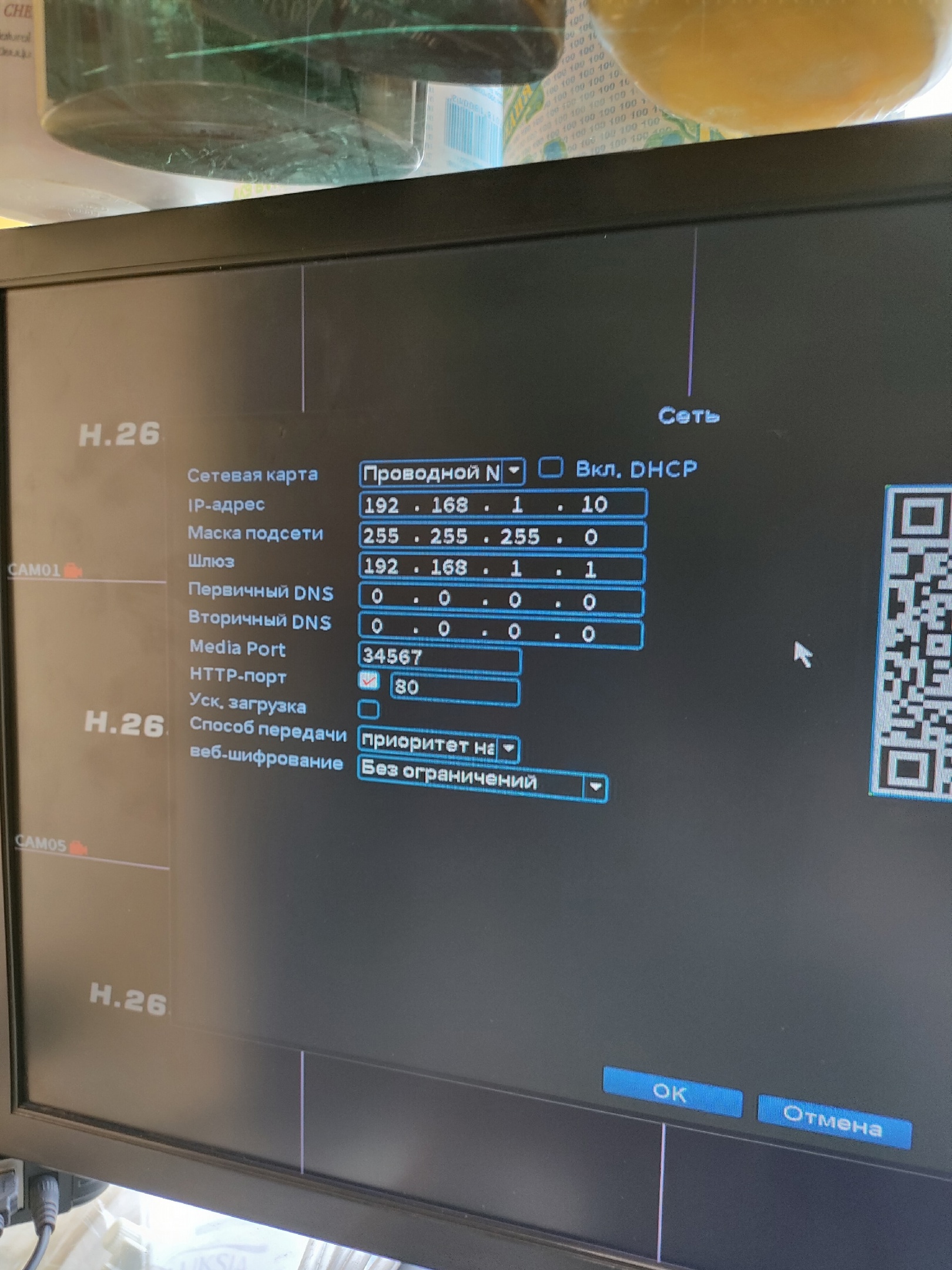

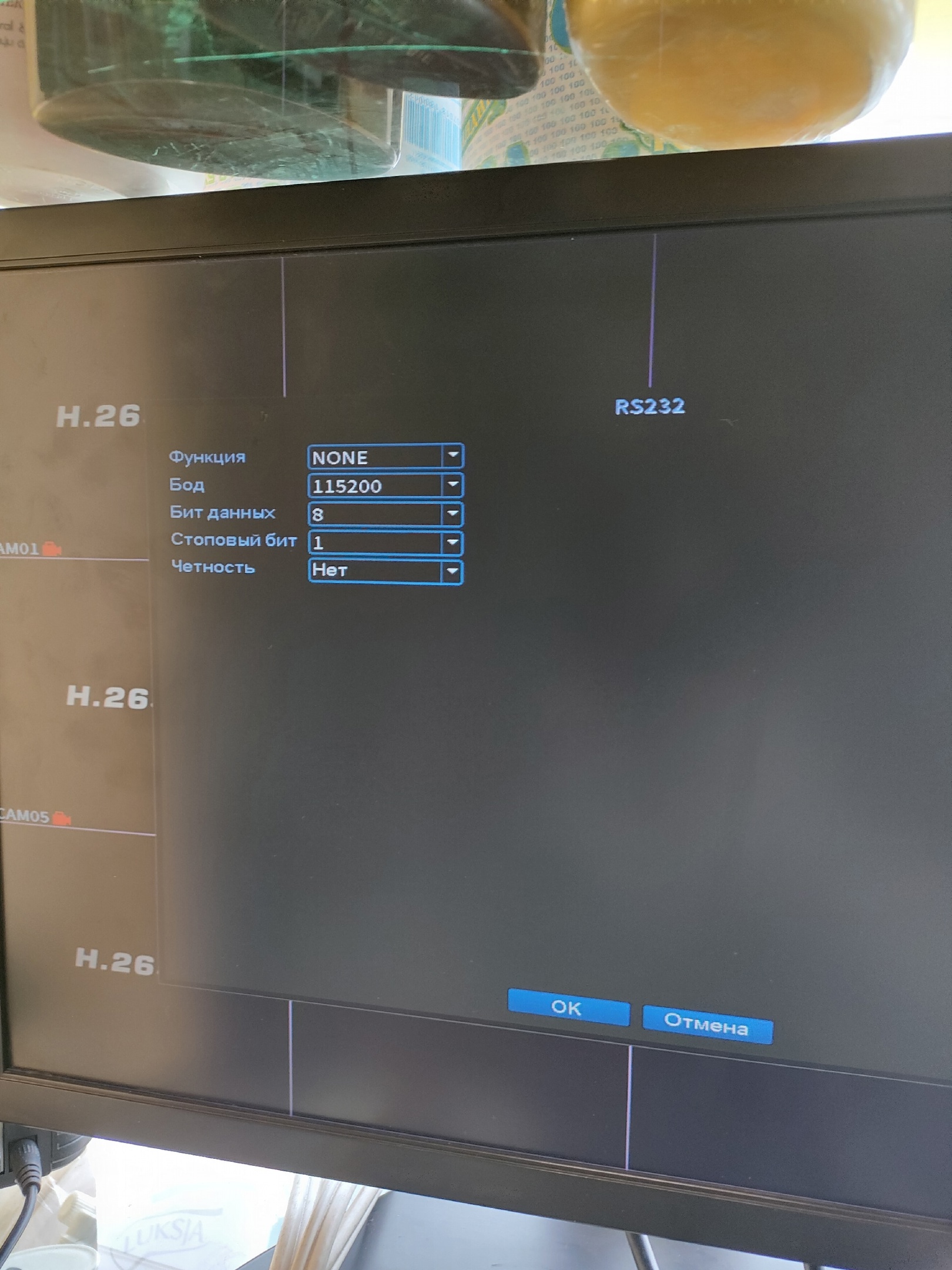

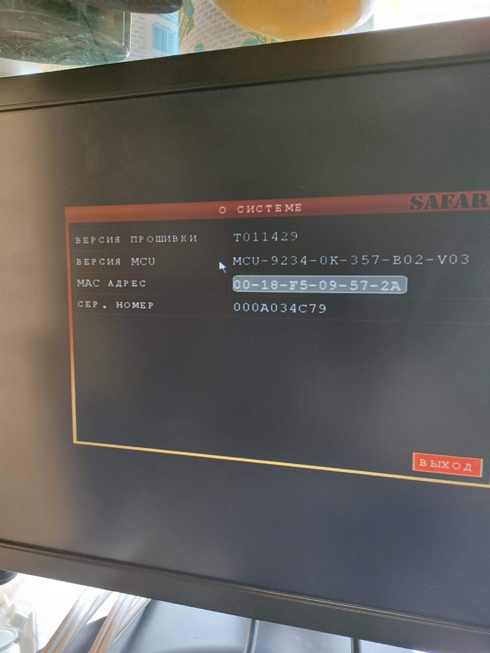

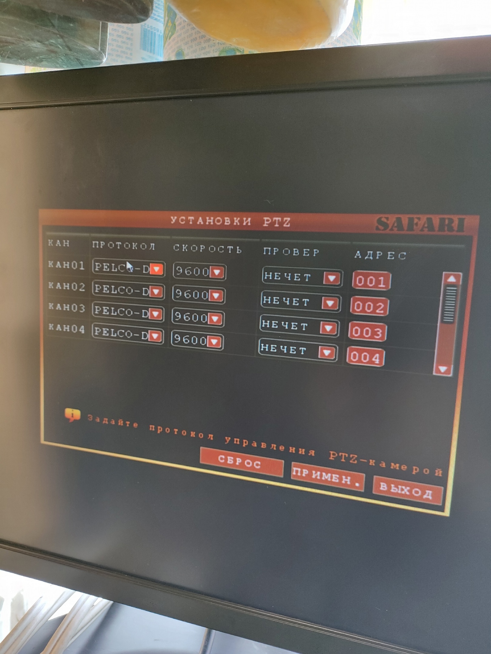

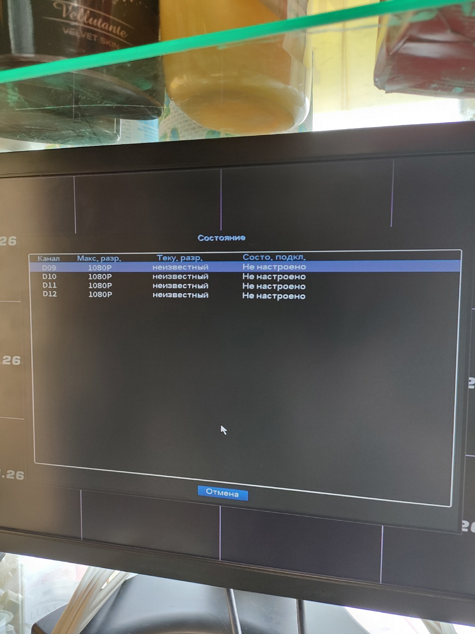

Фото прикрепил как смог...

А камеры какие? Модель есть?

Жукейвич писал(а):
30 май 2023, 16:13
Надо бы посмотреть конфигурацию каналов в меню - возможно, все выставлены в IP-шные (рег то гибридный).

Тоже так предположил, но всё же лучше уточнить. По данной балалайке даже у производителя мурзилки толковой нет. По разным мануалам и описаниям не совсем понятно, гибрид ли он в том виде, в каком все привыкли. Ну и настройку с переключением режимов я тоже найти в мурзилках не смог :?

Вот тут пункт 5.4. Ну и в описании на оффсайте:
Гибридный 8-ми канальный видеорегистратор:
- поддержка AHD-камер разрешением до 5Mpix Lite;
- поддержка IP-видеокамер разрешением до 2 Mpix;
- возможность полного перевода AHD каналов в IP по парное;
