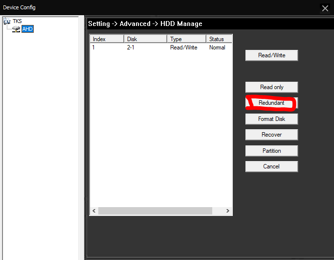

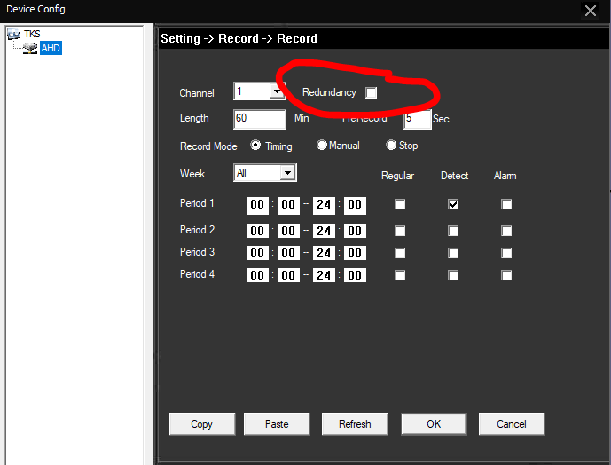

вы имеете ввиду что такой функционал не реализован? тогда как работает резервирование, если конечно оно работает в приципе?
я имею ввиду вот это
и вот это

Давайте не путать термины. Вы путаете резервный диск и резервирование. Резервный (а правильнее говорить избыточный) диск, работает тогда, когда умирает основной. То есть у вас регистраторе допустим два диска. Регистратор пишет сначала на первый, а когда он заполнится, начинает писать на второй. Когда и на нем заканчивается место, начинает удалять самые старые записи на первом и писать туда. Если же назначить второй диск резервным, то регистратор всегда будет писать на первый диск и только когда он сломается, начнет писать на второй. Как вы видите про резервирование вообще слов в песне не предусмотрено, это есть в устройствах на порядок и еще немного дороже.

я не то чтобы путаю, я бы хотел разобраться, т.к. на первом скрине redundancy подразумевает резервирование, и где то читал про описание этой настройки, что оно сохраняет на резервный диск. Теперь понятно, что это несвязанные настройки, правда тогда не ясно что за настройка redundancy на первом скрине для каждого из каналов.

Слушайте, я сейчас поигрался и оказалось был не прав. Если сделать, как я писал выше, второй диск резервным, до вся запись будет вестись на первый и когда он сломается, тогда пойдет запись на второй. Но, каналы, на которых стоит галка резервирование, будут писаться зеркально на оба диска. Типа частичный raid1 получается. Я просто никогда все это не делал таким способом)) Как поведет себя такая запись, если на первом диске будет больше записано, чем на втором, пока не скажу.

нигде не нашел информации, что резервный диск в случае выхода из строя основного станет основным, вы это проверяли? я имею ввиду что по логике этот диск так и останется в статусе резервного и на него будут писаться только выбранные каналы, а по поводу основного будут сыпатьс алармы что диск не исправен или если диск совсем сдох то об его отсутствии.

1. Record Config - Redundancy: If you check the box for “Redundancy”, the recording will be saved to both hard drives you installed, but make sure you have two hard drive installed inside the DVR
2. Storage - Redundant (For some models): Set the hard drive properties to redundant. (Refer to Record Config – [Redundancy).
