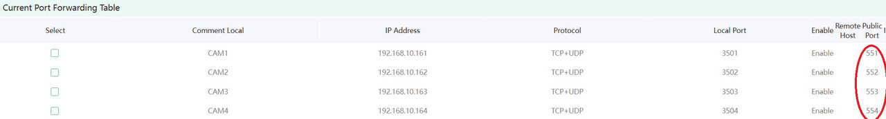

Re: Взломали ли меня?
kROOT, сердечно благодарю за ссылку на телеграм-канал (я здесь уже 5 лет шарюсь и не знал про этот канал).
Перепрошил все свои камеры и NVR (на всякий случай). На раутере внешние порты для RTSP установил пятизначные. Пароль ещё не менял, буду ловить на живца, если будет несанкционированный доступ в логах, то поменяю пароль.

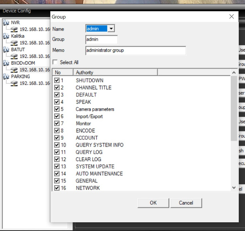

Если я выставляю rtsp наружу, то только через юзера с самыми низкими правами, только на просмотр.
Имеется в виду седьмой пункт Monitor?
Кстати, в группе admin не позволяет сохранить конфигурацию, когда убираю галку с седьмого пункта: Monitor
хотел бы, чтобы злоумышленники не генерили ссылку с известным именем пользователя admin , типа user=admin&password=12345678, я для этого создал user с другим именем, как Вы посоветовали.
