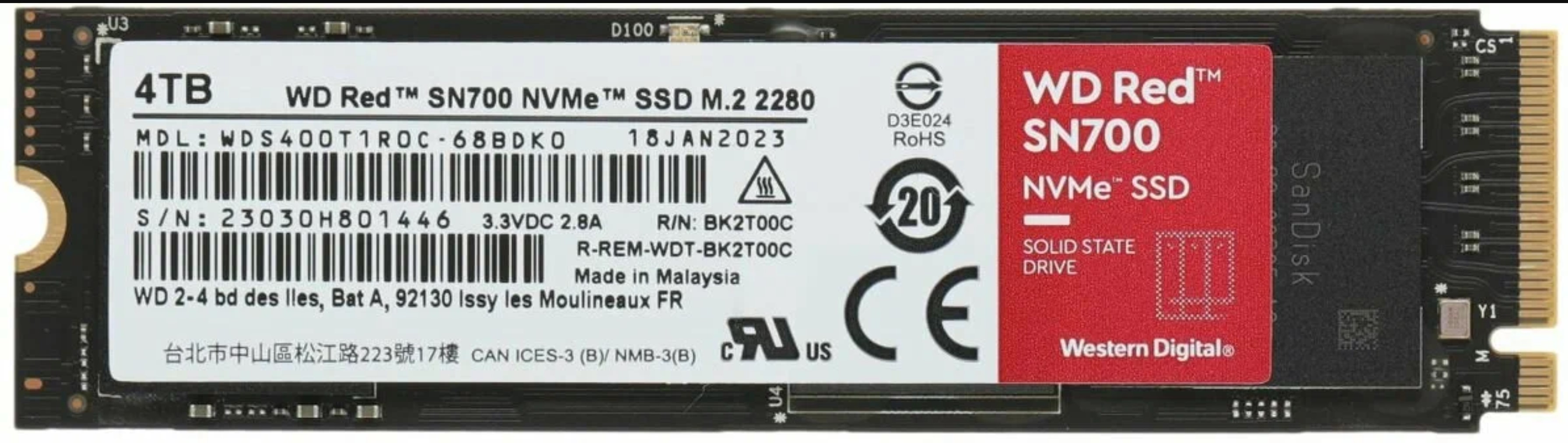

Неоднократно слышал о том, что SSD использовать в видеорегистраторах - плохая идея. Такое мнение сложилось из-за малого количества циклов перезаписи в носителях. Однако с тех пор появились серверные NVME накопители WD Red. Поэтому хочу услышать ваше мнение, что думаете об использовании серверного NVME в качестве накопителя видеорегистратора? По идее, если он серверный, то и надёжность его значительно выше и количество циклов перезаписи тоже значительно...

И куда ты воткнёшь NVME разъем данного диска в рег? Разве что через какой-нибудь переходник, который снизит скорость?
И нафига скорости чтения/записи под 3000 Мбайт/сек для видео для домашнего юзанья
Стоимость данного диска 40 - 50 т.р. Накуй он нужен? Такой диск лучше поставить в домашний NAS . для чего и предназначены красные Вэдэшки. Если есть лишние деньги то без проблем можно обычный SSD поставить, тот же Самсунг 860 - 870 - если у тебя пяток камер и хочется тишины во сне / либо если рег в кабинете (были такие случаи) с рядом работающим регом человек хотел тишины.

"3000" там будет только по началу. потом упадёт до скоростей обычного sata диска, даже не ssd.
