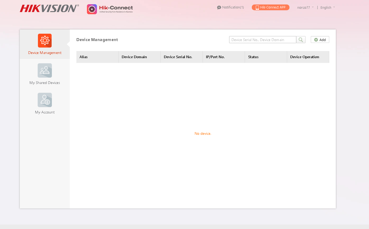

У меня зашло, только почему то список пустой :unknown:
