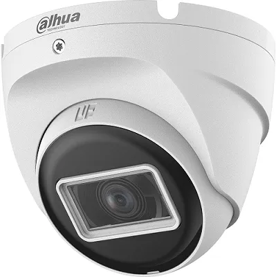

Вопрос - какие камеры можно направлять вверх, закрепив на стене у балкона? Желательно с WIFI. Все что я вижу на рынке - явно не рассчитаны на вертикальную установку, кмк.
Само собой нужна защита от воды, желательно от солнца.
Цель - зафиксировать места сброса и еще лучше - конкретные физиономии. Дело в том, что некоторые балконы не имеют остекления, а летом я и сам открываю.

Смотри на камеры типа форм фактора ai ball или иначе шар в стакане. Они наиболее будут защищены.
Есть юридический аспект, снимать личную жизнь нельзя, хоть вроде как в окна не заглянешь

А купольные типа HiWatch DS-I202(E) при такой установке не лучше защищены?

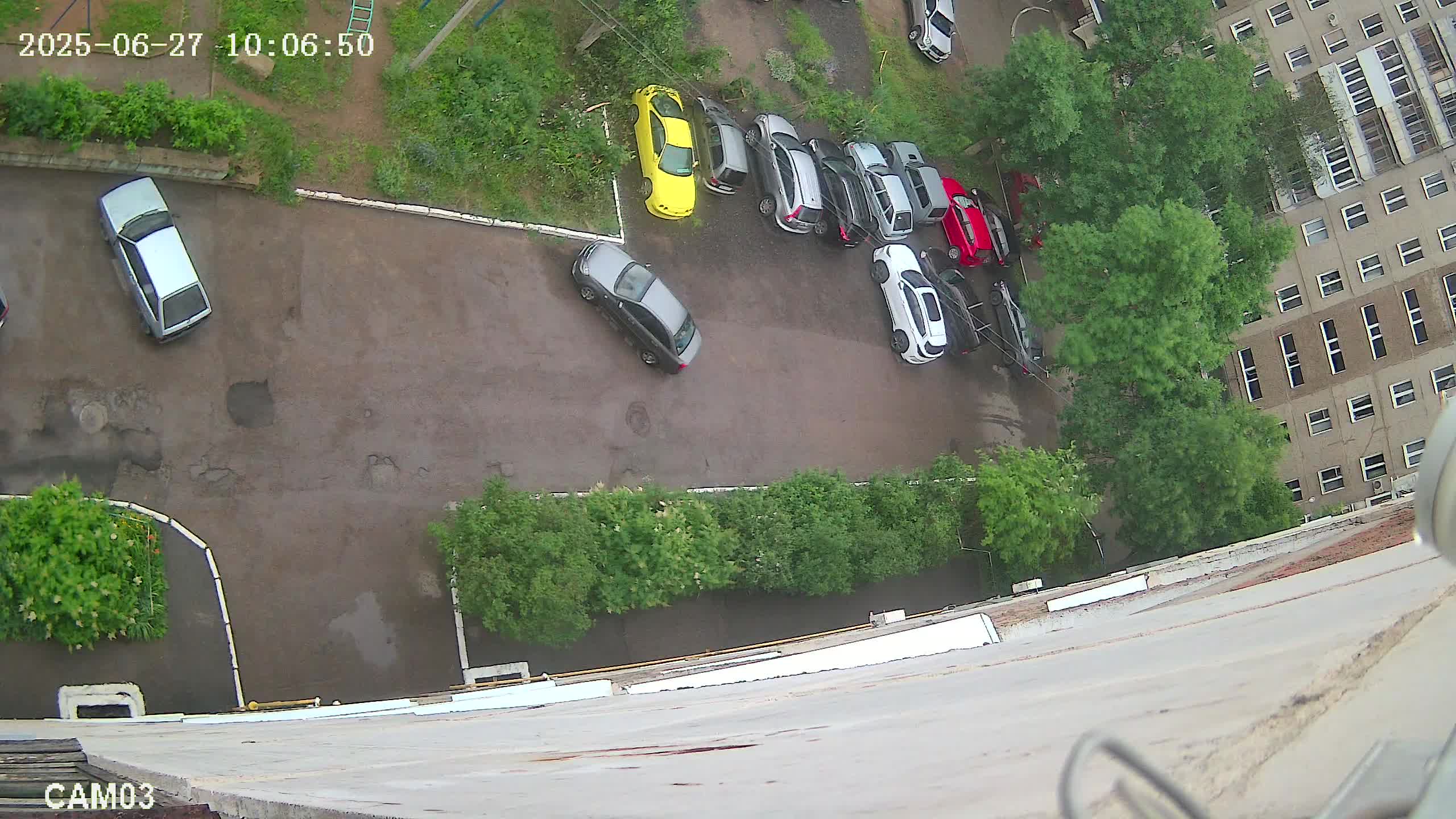

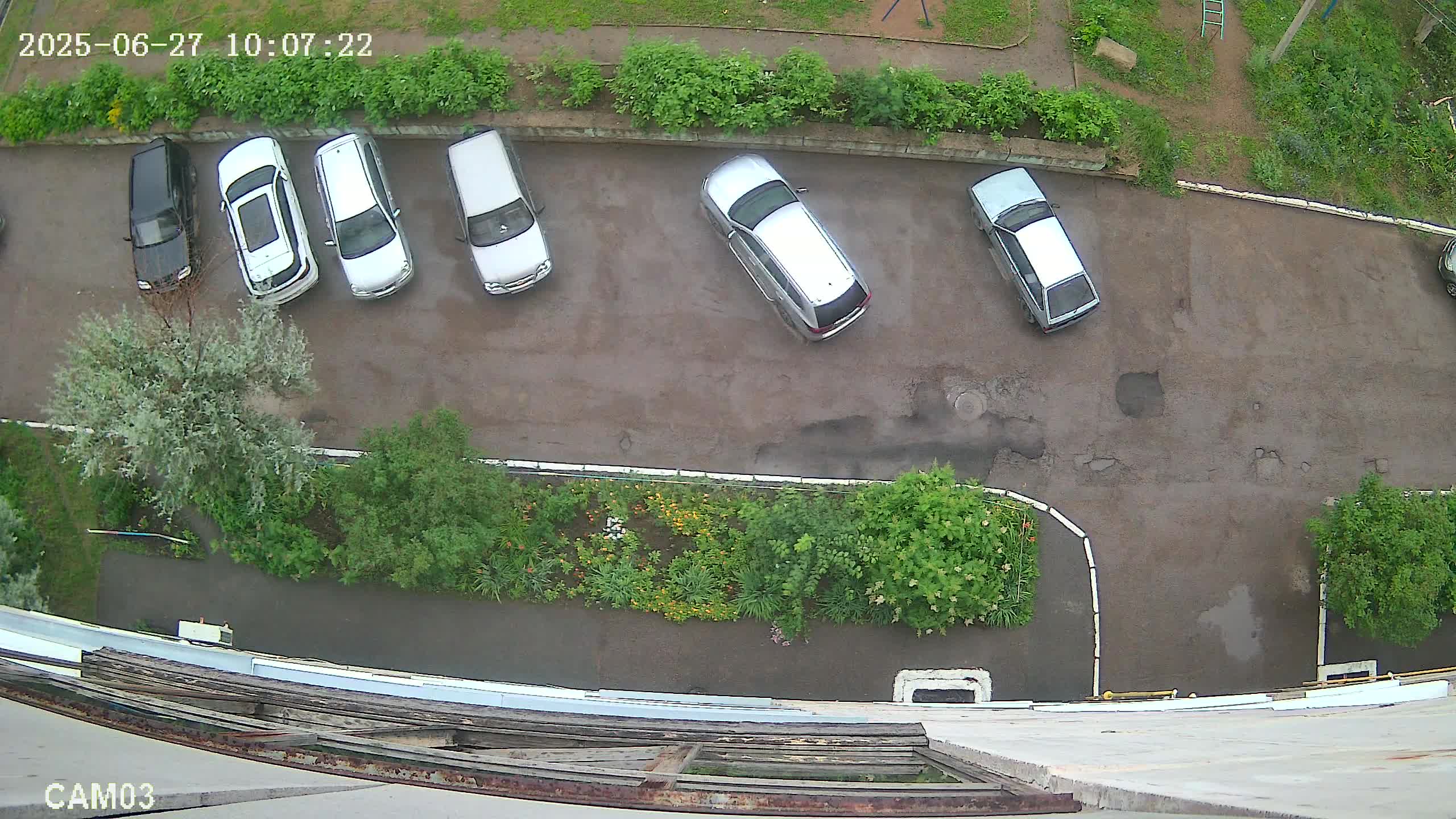

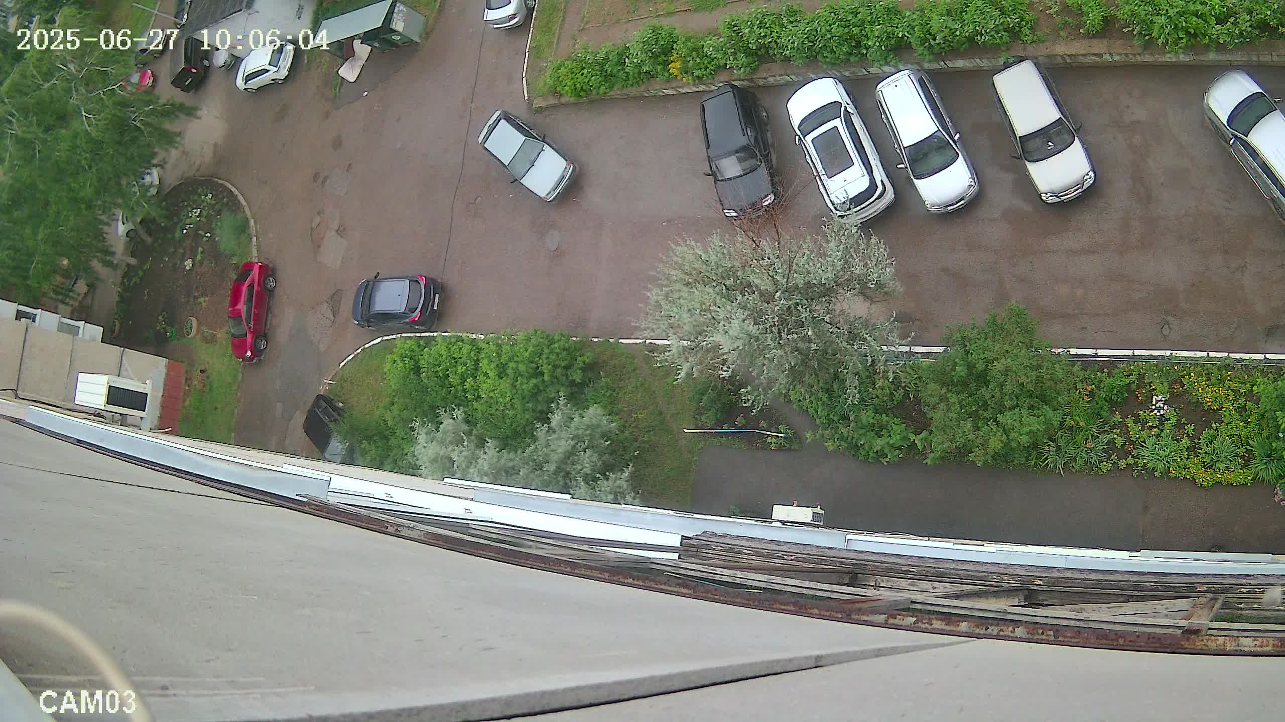

Вот пример, направил камеру вниз, в вашем случае будет вверх. 9 этаж, камера 4мп., объектив 4мм.,будет трудно определить с какого именно этаже вылетел бычёк мальборо или примы. Точно можно увидеть 2 соседних этажа.
