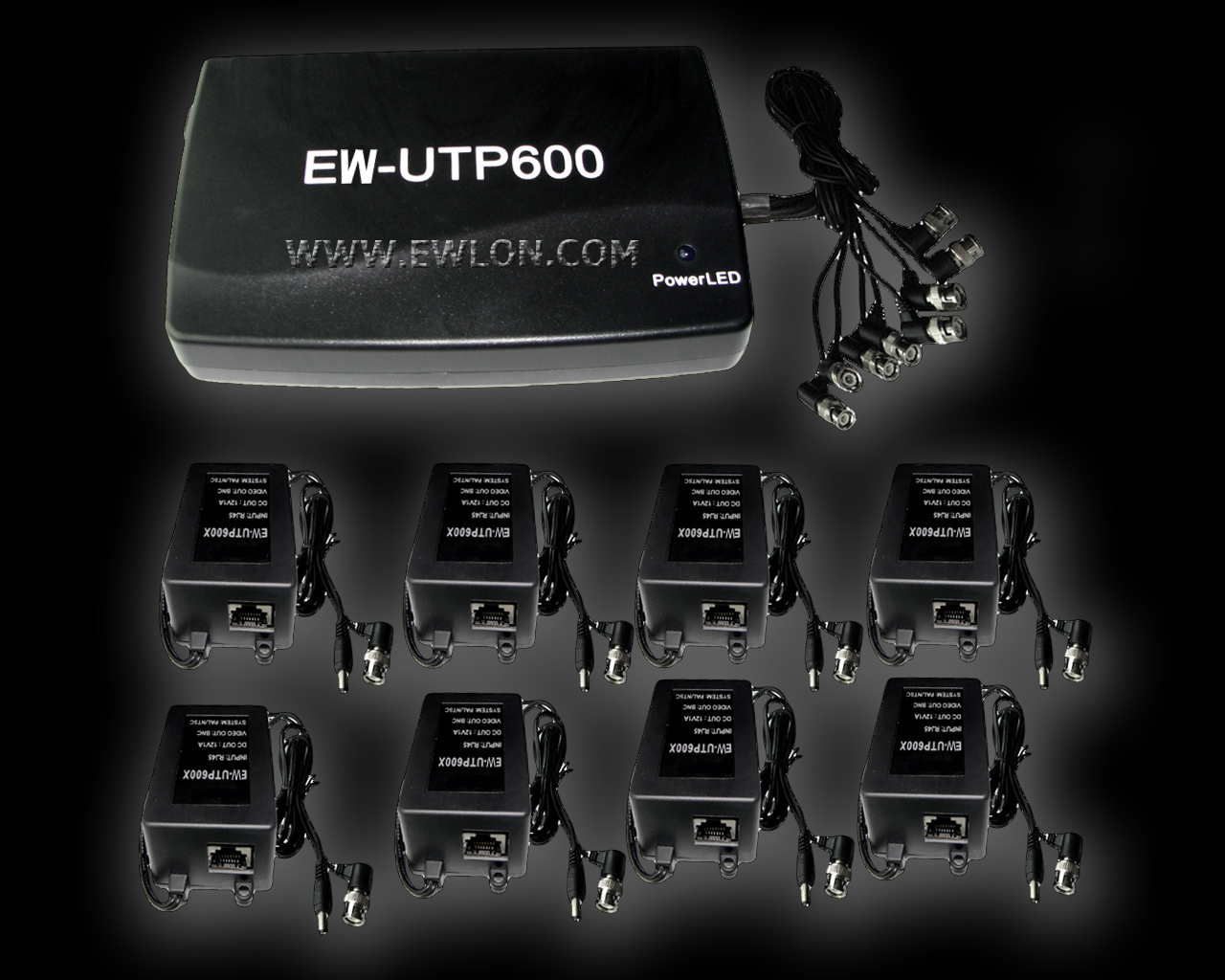

Не пугайте напрасно человека. Все отлично будет работать. Если камеры жрут более 200 ма, т.е. с подсветкой, ставьте EW-UTP600
комбинированный восьми канальный источник питания с адаптерами на витую пару, адаптеры на витуху не использовать, только преобразователи напряжения.
Максимальный ток передачи по кабелю 5 категории на канал 300 метров - 1.5А, 600 метров - 0.5 А
Максимальный ток передачи по кабелю 6 категории на канал 300 метров - 2.0А, 600 метров - 0.8 А
Максимальный ток нагрузки на канал 2.5 Ампер
Порог срабатывания защиты на канал 3.0 Ампер
Мощность источника питания на 8 каналов 300W
Максимальное расстояние передачи видеосигнала цветного изображения 400 метров, рекомендуемое 300 метров
Максимальное расстояние передачи видеосигнала черно-белого изображения 600 метров, рекомендуемое 500 метров
1. вообще, камера с кожухом жрет около 0,5 А. это без подсветки, которая жрет до 2А.
2. расскажите поподробнее про чудище на картинке, иначе удалю как рекламу.
Если профессионалы не знакомы с этим "чудищем", то нужно не удалять, а наоборот...
комплексное решение для питания видеокамер и передачи и видеосигнала по витой паре до видеорегистратора или видеосервера. Уникальной особенностью устройства является доставка стабильного напряжения 12 вольт питания видеокамеры, вне зависимости от длины соединительной линии и потребляемого видеокамерой тока. По трем парам четырех парного UTP кабеля передается напряжение питания 30 вольт, которое преобразовывается высокоэффективным конвертером в 12 вольт непосредственно у видеокамеры. Исключается падение напряжения питания видеокамер на длинных соединительных линиях, перепады напряжения при включении и выключении ИК подсветки видеокамер.
