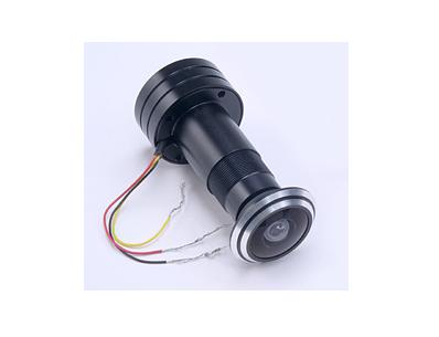

ДА и вообще, куда вы такую камеру приляпать хотите??? Её ж сопрут с проводами из подъезда! Вам нуна видеоглазок покупать (это камера, имеющая объектив ввиде видеоглазка... либо камеру поживучее (типа металлической куполки) купить и повесить в углу на потолке над дверью...

у меня есть похожая юсб игрушка. нормального софта в комплекте не было. настроить оказалось не просто.ОлеЧка писал(а):выбрала:
http://microvideomir.ru/product_info.ph ... cts_id/291 и http://www.visionpro.ru/Products/dirid_4/tek_48/
лучше дешевую плату видеозахвата. ту, которая в писиай слот втыкается.
камеру лучше видеоглазок типа kpc s190 dv
вот, кстати, сколько реально стоит китайский юсб двр на 4 камеры: http://www.dealextreme.com/details.dx/sku.20388
