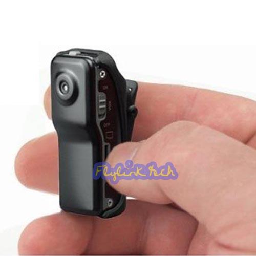

Так надо регистратор спрятать. Взять маленький типа такогоWhoAreYou писал(а):Аналогично. Зашел, стер запись, ушел.Strag писал(а):Редко, но бывают подобные обращения. Отправляю таких клиентов в соседний салон связи за авторегистратором.
