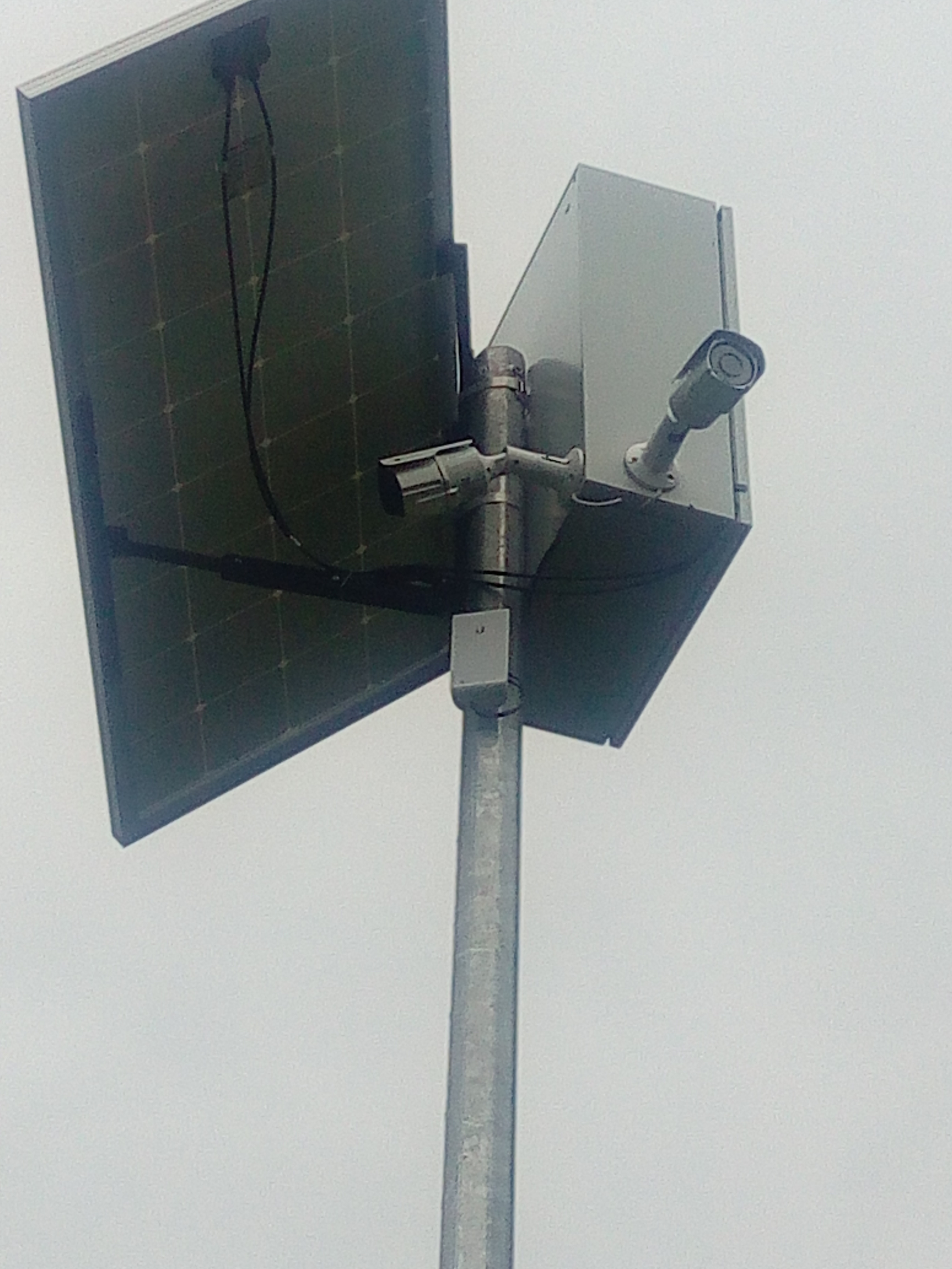

На форуме, да и в жизни, часто возникают вопросы установки наблюдения там, где нет электричества.
Вариант пару раз в неделю привозит заряженные аккумуляторы часто не реализуем в виду затратности по времени и по силам.
Хотел бы обсудить этот вопрос и найти оптимальное решение.
Постулаты:
Требуемое напряжение 12в
Ток потребления ночью системы из 4х камер, регистратора и средств связи максимум 4А или с учетом ночной подсветки пусть в среднем 30Вт.
минимальное время автономной работы 1 месяц
Напряжение аккумуляторов 24в, потому что напряжение заряда 12в аккума гуляет при заряде до 16в, а при просадки до 8в часть оборудование откажется работать. 24в с конвертерами питания до стабильных 12в оптимальное решение.
Вариант с солнечными батареями - сильно зависит от местности мало применим для большинства территории России в бюджетном исполнении, возможно кто-то уже рассчитывал, я даже не рассматривал. Возможно в качестве дополнения к ветряному.
Вариант с ветряками:
Вот тут задача со многими неизвестными, различающиеся по территориям. Посмотрел прогноз погоды - несколько дней скорость ветра 2м/с, а это стартовая скорость большинства ветряков, т.е. самый минимум для зарядки батарей. В детали не вдавался, но допустим, ветряк с мощностью 400Вт при среднем потреблении 30Вт с учетом потерь потребует примерно 10% используемых максимальных возможностей.
Теперь подсчитаем, на сколько хватит полностью заряженного аккумулятора. Допустим 2 обычных 60АЧ, среднее потребление 3А, 40 часов работы... не много. Если 3 дня безветренной погоды, а такое бывает, то система встанет. Из бюджетных есть Тюмень 132АЧ, а это уже почти на неделю.
Обычно безветренная погода это солнечная погода, поэтому в зависимости от местности можно дополнять.
По деньгам, сам 240 долларов, солнечные батареи[/url] аккумулятора 2х7500, итого 40 тыс.р. Это себестоимость, естественно за такую сумму заказчику никто продавать не будет, монтаж системы, стоимость мачты не считал, стоимостью ветряков и батарей в РФ не интересовался.
Плюсы автономность и минимальная стоимость обслуживания. Солнечные батареи и ветряки не такой уж и ликвид, чтобы целенаправленно его воровать, что тоже плюс, с другой стороны они заметны и доступны, что минус.
