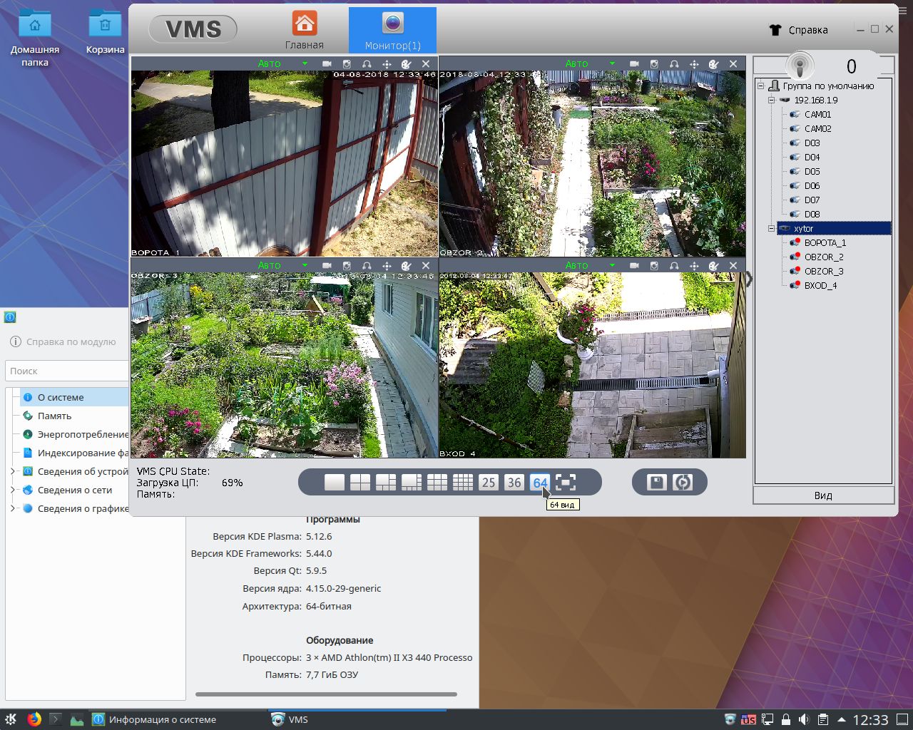

shura12
Сообщения: 23
Зарегистрирован: 12 авг 2016, 14:19
Re: CMS под Linux
Сообщение shura12 » 14 сен 2016, 18:22
Если кому интересно... Разобрался я с VMS от Polivision: http://www.polyvision.ru/soft/Linux/index.php" onclick="window.open(this.href);return false;
Она поддерживает мой видеорегистратор. Под 32-битной убунтой 16.04 все работает замечательно. Но с 64-битной нужны доп действия:
Код: Выделить всё
sudo dpkg --add-architecture i386
sudo apt-get update
sudo apt-get install libqt5opengl5:i386
Сейчас буду ее (обмывать) тестировать. :beer:
