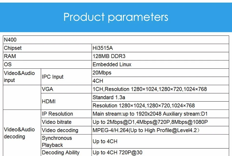

Re: Запись рывками на видеорегистратор
https://ae01.alicdn.com/kf/HTB1d7y.KpXX ... XFXXX6.jpg" onclick="window.open(this.href);return false;
Картинка большая с характеристиками.
Если это он, то входной поток 20 Мбит/с от камер.
Самое интересное, что на русскоязычных сайтах пишут что он на 4 канала, в том числе и по вашей ссылке. Сразу возник вопрос: Как Карл? Как?!
На него подключили 7 камер.
Ссылка на али гласит что он может поддерживать 4/8 камер в HD
... Непередаваемые эмоции.
Нагуглить поток от камер не сумел, но средний поток от 1 Мп камеры до 10 Мбит, от 2 Мп до 16 Мбит. Данные от потолка на основе характеристик аналогичных камер. Усредняем.
Купола имеют поток 2 х 4 = 8 Мбит, уличные 4 х 6 = 24 Мбит + Ноунейм.
В итоге имеем что рег имеет на входе куда больше положенных 20 Мбит - вот и давится.
Меняйте рег или давайте пинка мастерам.
Что и требовалось доказать.Неписаное правило подбора IP-камер - максимальный возможный поток от них не должен превышать половины пропускной способности сети/регистратора. Учили меня так.

Подскажи пожалуйста не понижая качество какой видеорегистратор поставить, во вложении характеристика моего регистратораKonBez писал(а):https://ae01.alicdn.com/kf/HTB1d7y.KpXX ... XFXXX6.jpg
Самое интересное, что на русскоязычных сайтах пишут что он на 4 канала, в том числе и по вашей ссылке. Сразу возник вопрос: Как Карл? Как?!На него подключили 7 камер.
Ссылка на али гласит что он может поддерживать 4/8 камер в HD... Непередаваемые эмоции.
В итоге имеем что рег имеет на входе куда больше положенных 20 Мбит - вот и давится.Что и требовалось доказать.Неписаное правило подбора IP-камер - максимальный возможный поток от них не должен превышать половины пропускной способности сети/регистратора. Учили меня так.
П.С. Можно я это в блоге опишу? Это прекрасно. Или если поделитесь данными, то и установщиков "похвалим".

ЭЭЭ! Эльдар!
Регистратор во вложении имеет входящий поток 48 Мбит/с. Вероятно я не увидел вашу пометку
https://ru.aliexpress.com/store/product ... 84930.html" onclick="window.open(this.href);return false;
Если не понижать качество, можно поступить альтернативно - понизить качество или разрешение записи двух/трёх не самых важных ваших камер. Изменить размер картинки - не 1980х1020, а 1280х960 к примеру. Должно помочь.
Или поменять тип кодека на камерах - не MJpeg, а H.264. К примеру.
Если советовать регистратор, то в Алиэкспрессе не силён, смотрите Hikvision и входящий поток ( в ваше регистраторе это IPC input 48Mbps), не менее 80 Mbps ( Мбит/с). Чтобы было проще, надо искать 12-16 канальные реги.
Для более точного ответа желательно знать аналогичные характеристики камер.
У вас выходит такой? Правда у него в характеристиках то же 20 Мбит.видеорегистратор http://vstarcam.ru/ip-kamery/registrato" onclick="window.open(this.href);return false; ... -n400.html - только 800 на 8 камер
