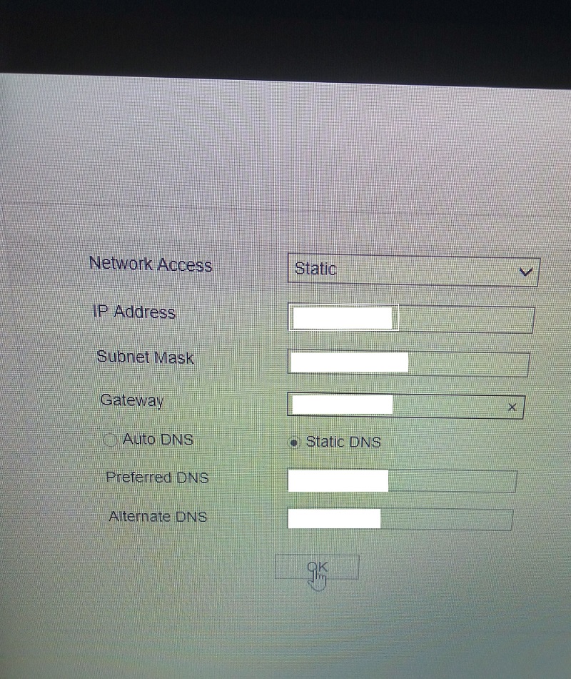

Добрый день, помогите пожалуйста с настройками iP камеры!
iP адрес я настраиваю сам, шлюз ставлю на 1 больше, а вот как настроить DNS? Спасибо!

Ребят, я подключаю камеру к NVR напрямую!
Я поставил настройки таким образом, по пунктам с верху вниз:
Тип сети: Статик
iP: 192.169.0.10
Маска подсети: 255.255.255.0 (Встала сама)
Шлюз: 192.168.0.11
Статик DNS
Основной DNS: 192.169.0.10
Альтернативный DNS: 192.169.0.10
MAC - адрес: не дает себя редактировать!
И камера подключилась к регистратору, регистратор при этом не подключен к интернету, после перезагрузки не теряется!
iP взял из головы для примера, но как я понял, нужно что бы оборудование было в домашней сети, это для того что бы в интернете смотреть удаленно!
Правильно?

User11111111, введи в поиск по компу cmd найдется черное окошко терминала. Запусти его, в нем введи ipconfig, нажми enter. Все что выведится вводишь в регистратор, камеру... отличаться должна только последний октет IP адреса. При этом если выведется адрес с окончанием на 100, то камере/регу присваиваешь адрес до сотни. Если выведется до сотни, то присваивай после. Как-то так, если на пальцах.
- Постоянный посетитель
- Сообщения: 85
- Зарегистрирован: 13 июн 2016, 23:52
Re: Настройки камеры
GenaSPB, спасибо, а вот если iP СВН, будет работать офлайн без интернета, с записью на жд, то как настроить правильно DNS тогда?
- Сообщения: 11278
Тогда dns не нужен.
- Сообщения: 85
GenaSPB, Спасибо.
