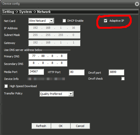

Сообщение Sonya » 06 июн 2018, 01:04
GenaSPB писал(а):нормальный роутер не допустит конфликта, даже если к нему впихнуть железку в диапазон DHCP.
Функция IPadaptive
В конце предыдущего - начале этого года в прошивках появилась новая функция IPadaptive, предназначенная для быстрого разворачивания системы видеонаблюдения. Затея, возможно, была хорошей, но реализация ужасная. Камера может преспокойно сесть на занятый IP адрес, совершенно игнорируя DHCP сервер; а может вообще присвоить себе левый IP адрес из чужой подсети (такое происходит, если на каком-либо компьютере приписаны Alias из разных подсетей. Видимо, ловит широковещательные пакеты Netbios). Первые реализации этой функции глючили капитально, потом немного допилили, но я эту функцию отключаю в любом случае.
Возможно, именно это имел в виду предыдущий оратор. Потому как, если IPadaptive прибить, камеры прекрасно работает даже с DHCP настройками, хотя лучше использовать стаческие адреса.
