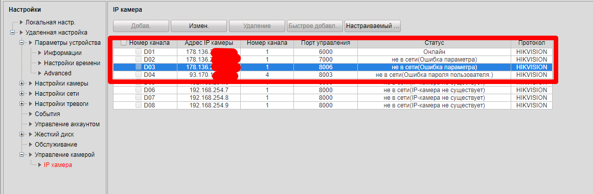

По какой то причине мой регистратор HikVision DS-7108NI-SN , ни никак не хочет принимать удаленные IP-камеры HikVision в друзья, чтобы записывать с них видео.
Прошу Вас помочь бедному менеджеру)
Всего удаленных камер у меня 4. Напрямую на каждую с камер я захожу без проблем.
А вот при подключении их к регистратору, мне пишет разные ошибки в статусе:
1. Ошибка параметра
2. Исключение IP камеры
3. Ошибка пароля пользователя (что вообще исключено, я копирую доступ и в новом окне вставляю, и все заходит )
В какую сторону смотреть чтобы исправить проблему?
Благодарю всех за уделенное время. :beer:

Что с 554 портом на данных камерах в пробросе портов? Если в месте где стоит nvr добавить их в ivms-4200 покзывает?
