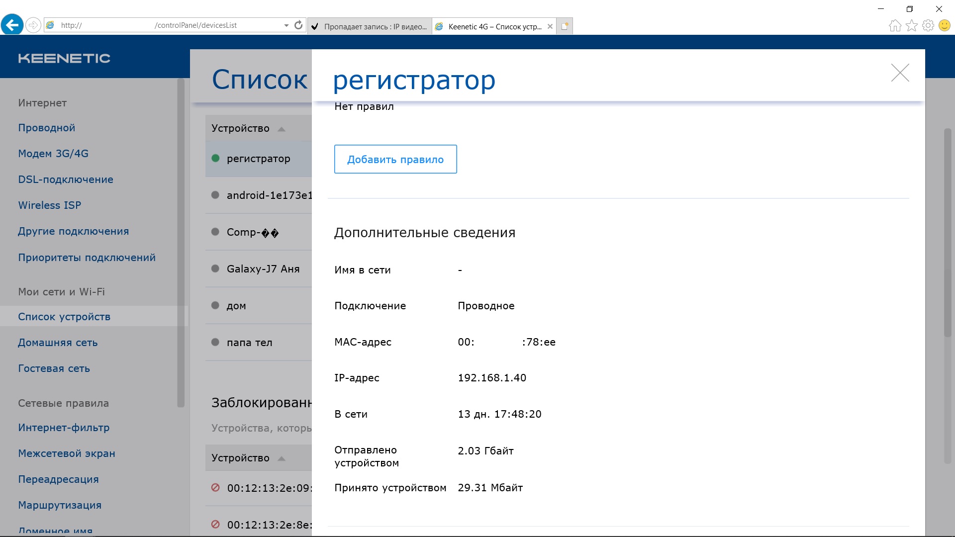

Я тоже думал , что стоит перезагрузка по умолчанию , но нет , все отключено . Облако тоже не используется . ИБП не стоит . Роутеры тоже не перезагружаются . Кроме мистики я ни чего уже не могу придумать .
В принципе меня это не особо напрягает , но бывает закон подлости ,когда нужен именно этот кусок времени ,а его нет ни на одной из камер.

Tюрин BB писал(а):Ну тогда, для того чтобы локализовать проблему и вычислить кто периодически отваливается камера или NVR, остается один единственный вариант: - подключить камеру одновременно к двум локальным приемникам - к NVR и к ПК с CMS. Ну и анализировать - пропадет ли запись одновременно и там и там.
Это я уже делал , только с помощью роутера . Все камеры имеют постоянный IP ,а в меню роутера можно глянуть , сколько каждый IP рабоатет . Так все устройства работают без отключения , как камеры , так и рег.

modul писал(а): в меню роутера можно глянуть , сколько каждый IP рабоатет . Так все устройства работают без отключения , как камеры , так и рег.

Я про это имел ввиду , если устройство не в сети или отвалилось , то время сбрасывается .
