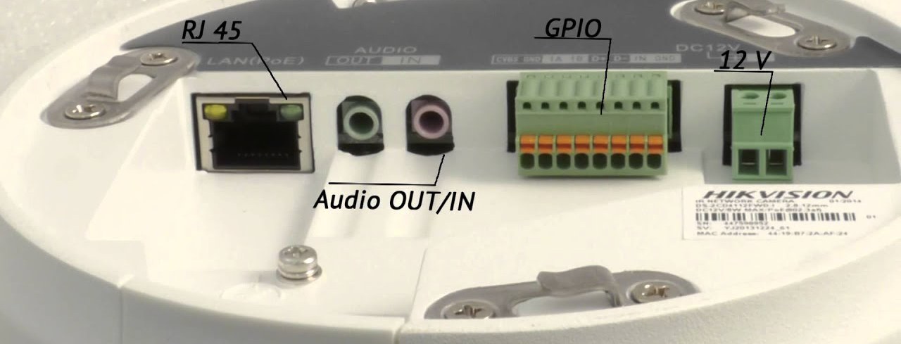

Имеется камера Berger BPC-2116ZWR с разъемом GPIO - вот такие обозначения
Как сбросить настройки камеры на заводские? Что перемыкать, сколько держать для сброса? Есть ли какие инструкции по сбросу?

Если она и делает сброс, то только при замыкании Default+GND. Пробуйте в разных вариантах - при запуске, во время работы более 15 сек. (ни разу не слышал про такие камеры).

Во во, купили до меня, и по рассказам тоже мучались изрядно... Потом настроили - типа и работала какое то время, а потом сдали на склад. сейчас хотим на IP видеонаблюдение переходить - хотели потестить на ней видеорегистратор. Но видимо не судьба... А, сервисное обслуживание скончалось вместе с компанией- писал на их электронный адрес...
На самом деле такой разъем встречается, но внутри камер. Вот HikVision DS-2CD4112FWD-I для примера

Разъем GPIO есть на многих камерах, но вот чтобы на него был выведен сброс, вижу первый раз. Так-то все как описал KROOT должно происходить. Еще возможно что камера стартует с дефолтными настройками только когда этот разъем замкнут. Замкнули, вошли по дефолту, настроили что хотим, разомкнули и входим с новыми параметрами.

Огромное спасибо! Помогло включение с замкнутыми разъемами. Сниффером определил IP 192.168.1.200, логин и пароль по умолчанию admin/admin
