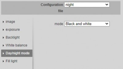

Есть возможность настроить 3 профайла - обычный, день и ночь.
Внутри каждого из них можно выбрать кучу разных параметров, как экспозиция, выдержка, усиление, шумодав, ч/б или цвет и так далее.
Тут же можно выбрать и автоопределение день-ночь. Но, это только ч/б или цвет. А выставить разные выдержки или уровень шумодава нельзя. Они только на уровне профиля. Т.е. как задать разные параметры выдержки, например, внутри одного профиля для разных режимов день/ночь?

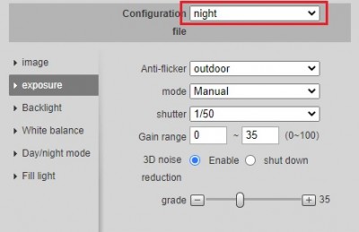

Так в том то и проблема, что "авто" далеко не оптимально выставляются камерой. Т.е. эта зараза ночью оставляет цвет, но понижает выдержку до 1/25 и выкручивает "усиление" на максимум, в результате у проезжающих мимо авто, не то что номер, но и модель не разглядеть нормально - все смазано и шумы.
А так я ей выставил в ночном профиле ч/б с 1/50 выдержкой и усилением 0-35 и гораздо лучше видно. Не номера конечно (хотя если медленно движется, то и их видно), но уж с маркой точно не ошибешься, даже если быстро едет. Ща заказал дополнительный ИК фонарь внешний, надеюсь, с его помощью добиться выдержки 1/100, а то и меньше...
Беда в том, что эти параметры оптимальны для ночи, но совершенно не годятся для дня. В дневном профиле стоит как раз "авто" и там с ним проблем нет, в отличии от ночи.

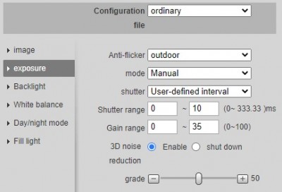

Все, разобрался! Всем спасибо за участие!
Оказалось, что есть возможность ограничить мин/мак выдержки и усиление. И тогда камера нормально переключает режимы, а не выставляет большую выдержку, лишь бы не переключаться в ч/б режим...
Вот при таких настройках все как хотел: Т.е. разрешенные выдержки от 0 до 1/100. Поэтому днем она выставляет близкие к 0, а ночью не больше 1/100. И если при 1/100 ей темно, то включает ч/б режим с ИК подсветкой. Что и требовалось.
Соответственно, и сброс времени перестал быть серьезной проблемой - ночь-день переключаются автоматом, а не по расписанию. Красота!
