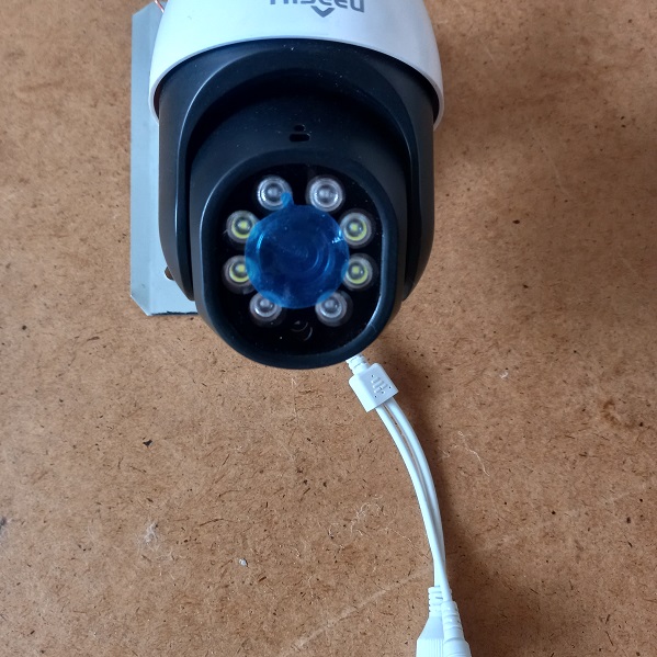

Ребята, спасибо вам всем! И я вынужден перед вами извиниться. Причина проблемы оказалась не техническая, а настолько банальная, что стыдно сказать. Это элементарная халатность. После установки камеры забыли ... Впрочем, взгляните внимательно на фото и вы сразу все поймете.

Об этом я мог бы догадаться прочитав первый же пост:
Правда вместо стекла была ... ну да вы знаете.Alexey-yar писал(а): ↑22 мар 2024, 10:13Камера у вас случаем не в помещении перед стеклом смонтирована?
И тем не менее, из ваших постов я много узнал об этой камере. Это очень пригодится в дальнейшем при ее использовании.
Большое всем спасибо!

Принимал объект на обслуживание, на одно из картинок заметил следы на асфальте, подумал фигасе погрузчики дрифтят в повороте, оказалась наклейка на объективе с текстом типа "Снять после монтажа" была.
