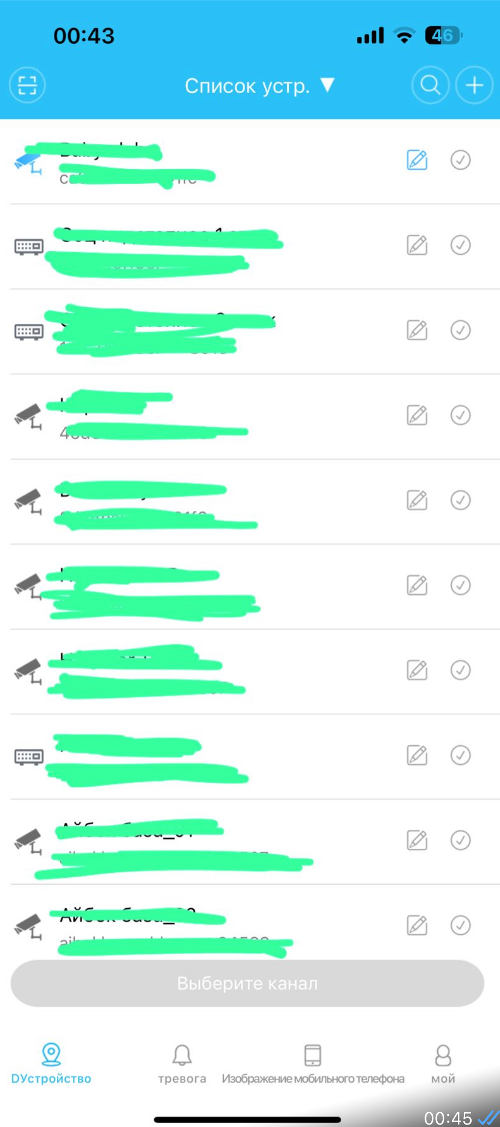

Доброго времени суток! Недавно столкнулся с такой проблемой.

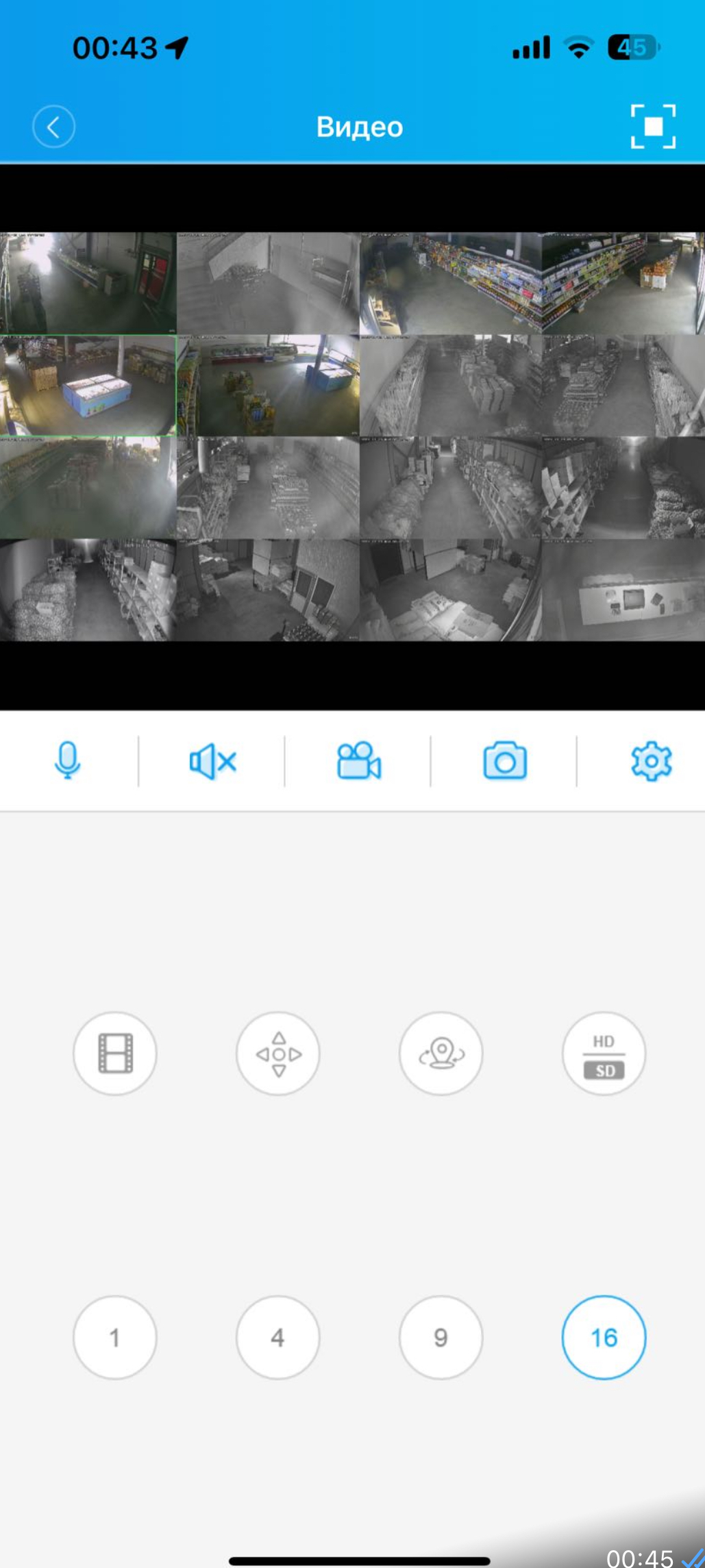

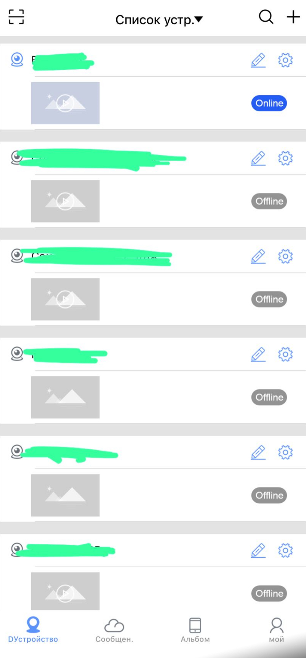

Имеется iPhone, Есть приложение XMeye pro, Xmeye, авторизован по логину, добавлено туда где то 10-15 регистраторов, буквально пару месяцев назад все работало нормально. С недавних пор некоторые устройства стали показывать, как будто в оффлайне. А по факту они подключены и работают. Если на них нажать, то они откроются и показывают камеры. Это при условии, что приложение Xmeye, если приложение Xmeye pro, то программа не дает на них нажать, говорит мол что ты тыкаешь, видишь же в оффлайне устройство=), с начало эта проблема была только на регистраторах, которые были добавлены по белому ip адресу, а через пару дней и вовсе те, кто добавлен через p2p сервер по qr коду. Удалял приложения с телефона полностью и ставил обратно, не помогло, ставил на другие айфоны, у кого то отображение нормальное, у кого то так же в оффлайне, на Андройд ставил, там без проблем все работает нормально. Кто столкнулся с такой проблемой?

Да, есть такая проблема. Всем на нее почему-то пофиг) И не у всех она проявляется. Это внутренняя оптимизация сервисов какая-то у ХМ, якобы под будущее новое приложение. Причем еще возможны варианты, что девайсы вообще пропадают, но стоит перезагрузить приложение пару раз, как все на месте и даже онлайн. Чтобы не было этой фигни нужно все девайсы добавить одинаково. То если либо совсем ручками, либо QR, либо поиск в сети. И в одном приложении, лучше про. Мне помогло.
