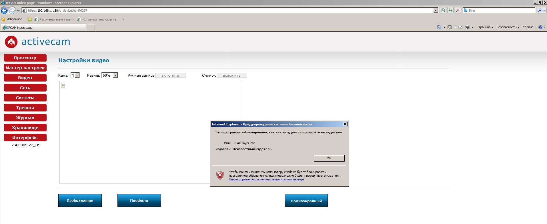

при подключении к нескольким разным DWR от хиквижен по LAN , изображение с камеры появляется лишь на несколько секунд ( в настройках DWR - управление камерами - безопасность - рискованный с жёлтым треугольником ) , дальше камера через окно DWR пишет "нет сигнала" .
при подключении через IE или Onvif с разных OS ( компов ) , изображение так-же нет . скрин попыток входа , карту основных напряжений , ревизий ПО и майна прилогаю . фото большое - https://dropmefiles.com/rEZHh

на данный момент камеры по BNC работают стабильно . однако опять таки добится видеопотока через LAN , мне не удалось . все програмные методы которые знаю , перепробовал :evil: . да блин , тот же IE у меня корректно открывает видеопоток с кучи разных камер , включая noname китайцев . а эти две камеры почему то блокирует . скрин прилогаю . так-же выкладываю фото с замерами нижней части плат , размер фото большой - https://dropmefiles.com/WGGjP .

Так у вас все работает в камерах. Просто вам нужно поставить неподписанный плагин. Это через безопасный режим что-ли делается. Сто лет такого не делал, не помню уже. Не ломайте железку, сначала подружитесь с компьютером, а потом пошарьтесь по настройкам камер и глядишь все на регах заработает :wink:
