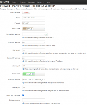

Вот стандартное окно настроек проброса портов в интерфейсе LuCI в OpenWRT, в одном случае в "Source zone" ставится WAN, в другом случае VPN.
В openwrt так информацию не показывают, для такого есть стоковая прошивка роутера, где все само автоматом делается. Понять, что в openwrt происходит можно, в данном случае, через iptables -nvL.
Ок. А VPN тогда куда открываете? Если просто на внешний какой-то ресурс, типа своей VPS или той-же амнезии и тут начинает работать, то вас провайдер парит насчет белого IP, либо блокирует 554 порт.
