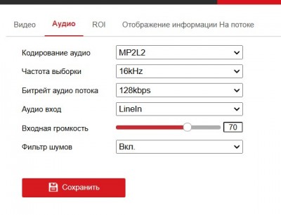

Настройки звука с самой камеры. Эти настройки взяты с просторов интернета.

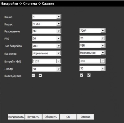

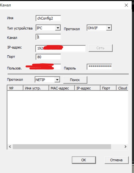

А это настройки подключения камеры к регистратору.

Кодек нужно поменять. Данный рег только g711 понимает.
Спасибо! Звук появился.
