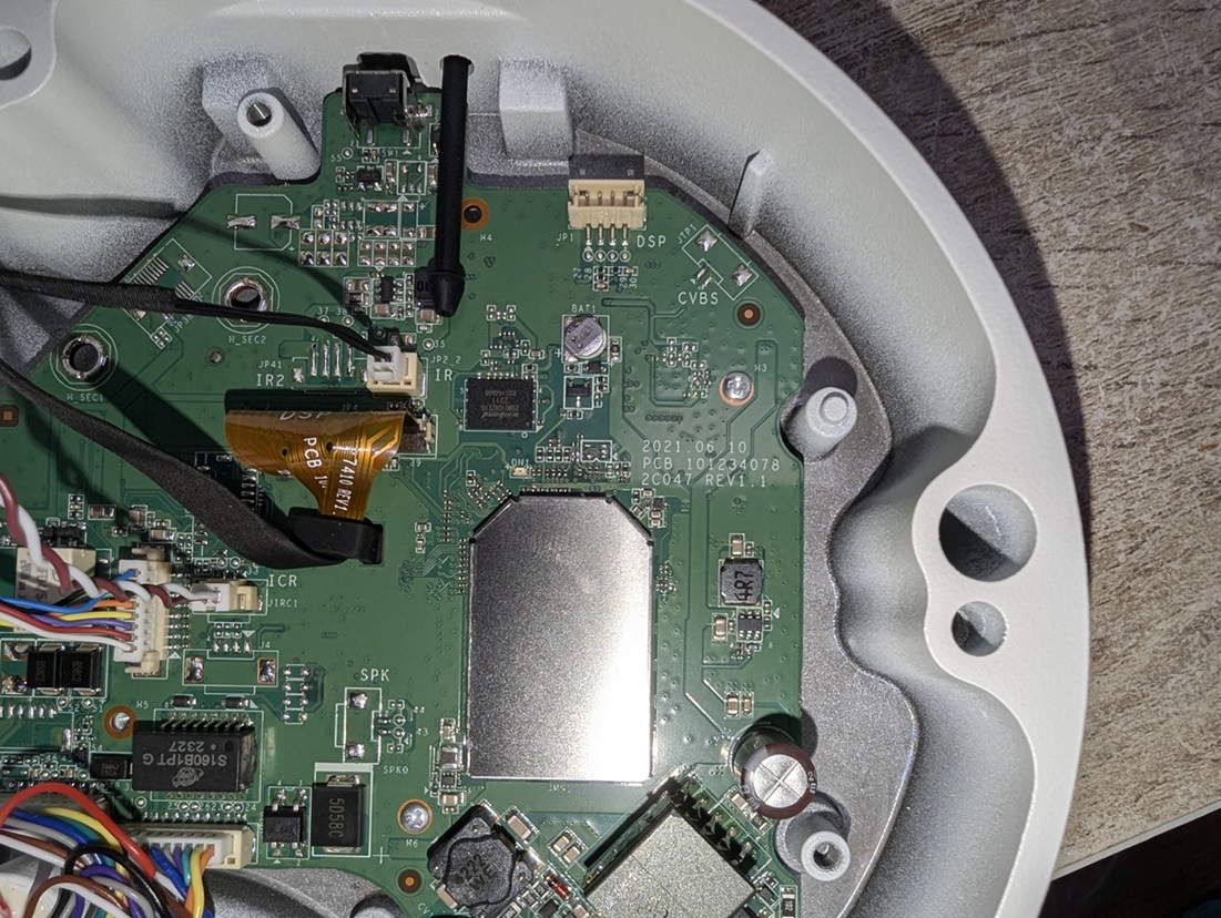

По работе приобрели довольно дорогую камеру Hikvision DS-2CD2783G2-IZS. Я всё время работал с XM и Anjia, поэтому было немного любопытно поковырять это изделие до установки. И в первую очередь примерить её к моему телескопу... Так как информации о внутрянке таких камер мало, поэтому решил заодно немного осветить её начинку для будущих поколений :D
Самым главным плюсом для меня на телескопе у этой камеры оказался моторизованный объектив. Так как подзорная труба(телескоп) у меня имеет переменную дальность, поэтому автофокус подстраивать приходится периодически через моторизованный зум. И в целом с этим у меня справляется XM модуль. Но выяснилось, что на большой кратности телескопа XM-модуль у меня не может поймать фокус из-за шага шаговых двигателей. У дорогого Hikvision шаговые двигатели куда качественнее, поэтому я смог поймать фокус даже на максимальной кратности 75х.

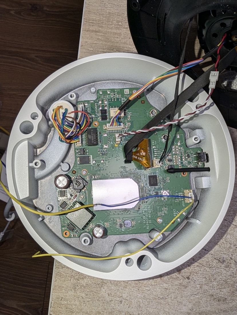

Однако у модуля XM есть RS-485 выход и прошивка под него. Я для телескопа могу сниффить эти сигналы и управлять моторами, а вот в Hikvision выхода RS-485 не оказалось. В ходе разборки я обнаружил одно единственное незадействованное гнездо JP4 с подписью DSP, которое оказалось диагностическим UART.
Веб-интерфейс камеры имеет органы управления PAN/TILT и при нажатии на них у меня не возникало сообщения "неподдерживаемая функция", которое возникало если нажать на кнопку изменения диафрагмы. Поэтому у меня была надежда, что в UART будут сыпаться какие-то команды, которые я смогу сниффить.
Однако оказалось разочарованием, что в UART сыпалось сообщения типа открыт канал PTZ:1 и всё.
Зато удалось узнать, что процессор камеры с частотой 1Ghz и зафиксировано в логе обращение к двум модулям DRAM ёмкостью 1024 каждый.
