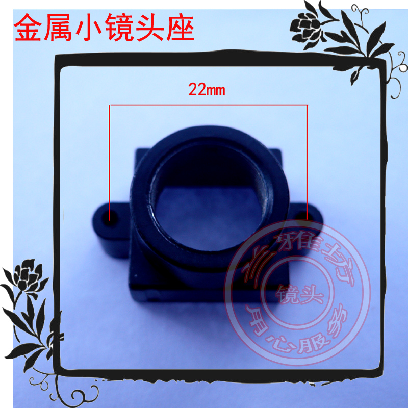

К плате с матрицой прикручивается держатель для объектива, который может быть совмещен с ИК фильтром (айпишки обычно с фильтром идут). В этот держатель вкручивается линза, но в аналоговых в основном идет объективы с 12mm резьбой, а в айпишных часто бывают CS, которые Iris. На это надо обратить внимание. Ну лучше вычислить нужный угол и сразу взять объектив с нужным фокусом, а продавец уже поставит что надо

вот это и есть адаптер?
там 2 параметра, расстояние крепления и диаметр резьбы.
так как буду в китае по интернету покупать, надо бы самому знать предмет на 5 ))

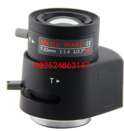

Наверное вот такую линзу буду брать - для 1/2,7 матрицы 7-22мм фокусное расстояние, CS крепление, DC-Iris, 1080P. Фиксированную не нашел пока... все до 12мм.
только непонятно он для айпишной или аналоговой камеры. Еще не нашел что за резьба.
