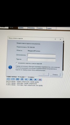

Вот еще задачка.
Отдали камеру Beward BD4370. Она работает, но! Настройки сброшены на дефолт, в итоге камера сброшена на ip по умолчанию, логин/пароль по умолчанию. На вебку захожу без проблем, но нет возможности менять какие-то настройки и при попытке посмотреть видеопоток в вебке, выскакивает окно с запросом логина и пароля. Это как я понял дополнительная защита от продавца (производителя), но ни логина, ни пароля разумеется нет. Камера неплохая, жалко если валяться будет без дела. Вопрос - какие возможные пути решения есть? Сброс, прошивка или только в службу поддержки обращаться и покупать лицензию или что-то еще?

И пароль менял и пользователя заводил с максимальными допусками, но это все не помогает. При выборе просмотра изображения с камеры или доступу к диафрагме, выскакивает окошко с логином и паролем.

Из-под какого браузера пытаетесь подключиться к камере?
Если пытаетесь запуститься из-под иного браузера чем IE и без добавления IP адреса камеры в "Параметры режима совместимости" - то камеры а-ля Дина-Колор (донора "россейского" Беварда, Еведенса и еще многих иных "производителей") - заставить её работать не получиться.

1. Обновите прошивку с сайта Бевард или запросите у техподдержки
2.Как правильно сказали используйте IE , установите с камеры DCViewer , при первом подключении в IE
