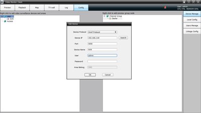

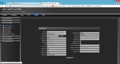

Проблема: есть удаленная сеть из двух Onvif-камер noname, NVR N6200-8E+винчестер, роутера Keenetic 4G III и USB-модема. Через VPNKI c ИнтЭкслорер все хорошо работает - кажет, пишет, слушается.
Однако с помощью ИЭ невозможно Playback перекачать на комп домой.
Это можно сделать с помощью VMC прилагаемого к NVR.
Вот только лучшее - враг хорошего. VMC - вер.1.00. Обновил. VMC перестал видеть регистратор, поиском не обнаруживается, ввожу вручную - также. Перепробовал с десяток VMC разных версий и производителей. Глухо.
ИЭ регистратор видит, пинг идет. Естественно, возвращался неск. раз к 1.00. Бесполезно, назад хода нет. Камер он теперь также автоматом не обнаруживает, а вручную принимает лишь одну, любую из двух.
Локальные сети связанные vpnki - 192.168.1.х и 192.168.2.x
Где может быть зарыта собака?
Может дело в Windows (8.1), записала что-нить плохое в реестр и помнит...?
Скрин прилагаю.

NVR в CMS добавляется через I8 протокол, если я правильно понял, что выше написано.

kROOT писал(а):NVR в CMS добавляется через I8 протокол, если я правильно понял, что выше написано.
Вроде бы обычно в CMS не предусмотрено подключение рекордера, только камеры. Но не суть, крнечно, я перепробовал все возможные протоколы, а Onvif первым.

Добавлю.
I8 используется только для поиска камер, nvr игнорируются - это сказал VMC.
В брандмауре Win разрешил VMC все.
Проверил на другом компе - также.
Роутер показывает, что соединение дом.комп - удаленный NVR установлено.
Но не работает.
