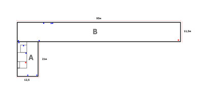

Поступила от начальства задача оборудовать цех видеонаблюдением (подобие схемы во вложении). Хотят установить 11 камер (синие круги на рисунке), обязательно беспроводных, так что кабель не обсуждается. Собственно с камерами определились Proline IP-HW2044WKZ.
На рисунку разделил цех на два сектора А и В, реально они разделены между собой железобетонной стеной.
Линии в секторе А обозначают перегородки между помещениями, они из стекла и дерева, возможно минимум металла (думаю критично сигналу мешать не будут). В секторе В практически по всей длине ходит кран-балка, на высоте примерно 4 метров, камеры будут ниже.
В оба сектора заходит локальная сеть (красные квадраты), и оборудование которое будет раздавать wi-fi должно быть рядом с этим местом. Допускаю, и может быть смогу убедить в том, что проще будет прокинуть кабель от точки в секторе А, через стену в левый конец сектора В, где собственно и будут стоять все камеры, а не тыкать повторители или мосты с другого конца цеха.
Вот и вопрос, какая схема построения беспроводной сети здесь лучше подойдет, и на каком оборудовании? Если возможно, то буду крайне благодарен за указание на конкретные модели, которыми пользовались сами в похожих ситуациях, а то тх на сайтах одно, а реальный опыт совсем другое, его то у меня и нет.
Важный момент, в цехах реально пыльно, забивается все и вся, по-этому обычные потребительские модели роутеров ставить боязно.
Заранее благодарю.
Заранее благодарю.

Тут никто не посоветует ставить камеры через вайфай, расстояния совсем детские, не может быть такого, что нельзя протянуть кабель хотя бы в металлической гофре. Даже если исключить промышленные помехи на вайфай сигнал, 10 камер будут друг другу сильно мешать в эфире.
И как так может быть, 220 везде разведено, а низковольтную витую пару провести нельзя?
Что касается IP-HW2044WKZ, матрица SC2035 не фонтан, софт для мобильного какой то COT Pro, я даже не слышал про такое, похоже совсем подвальное производство.

в чем проблема сделать сектор а на меди (это АБК я так понимаю?) а на 3 камеры в секторе Б если уж так хочется пробросить вафлей если лень обойти угол или монтировать над кранбалкой?

Кстати тему игнорил, но сейчас поглядел что камеры-то с Вафлей, ужос...Система не будет работать, если каждая камера будет гнать свою картинку, 4 ещё куда не шло, но 11.
В общем я бы сделал Wi-fi мосты на оборудовании Ubiquiti. Но провода тянуть до трёх точек всё равно придётся - две в большом цеху и один в малом, кстати в малом хватит и хорошей точки доступа.
Re: Выбор беспроводного оборудования
ценник не обрадует общего решения
