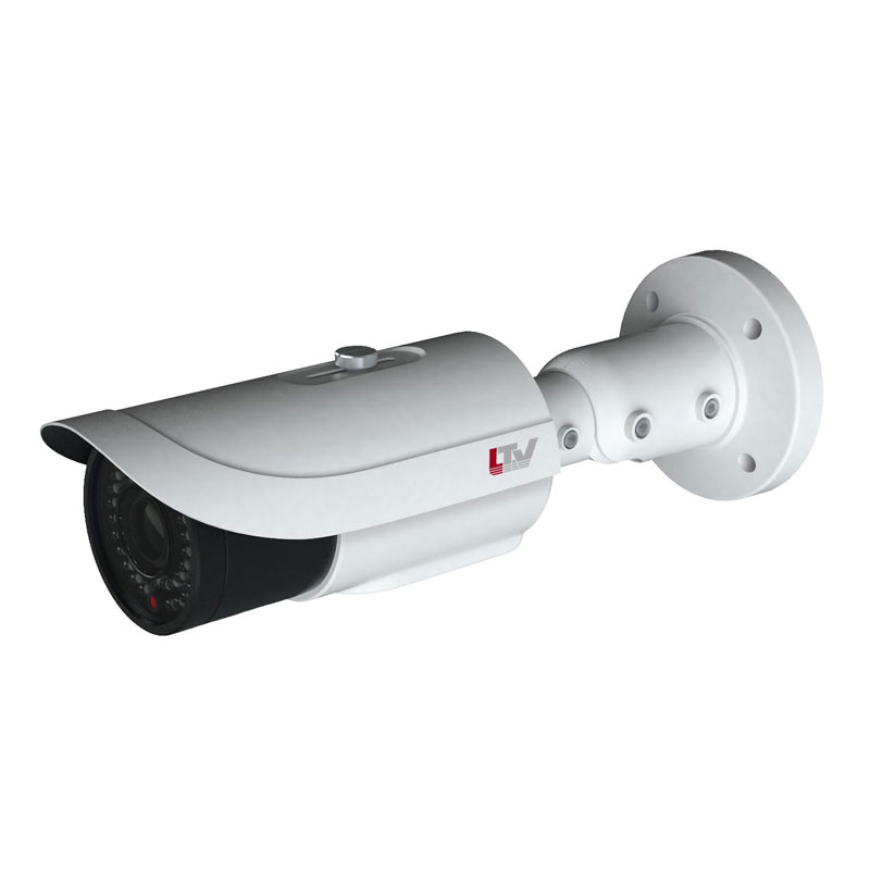

Камеру не разбирал. Зачем ее разбирать? Камера LTV CNE-630 48
о! элтивишка, а чего хвост не купить новый?
либо в поддержке спросить распайку.
