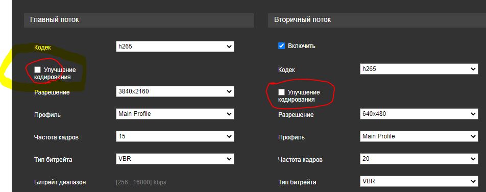

есть такие камеры у меня, отвалы происходят при включении сжатия 265+, в веб морде называется улучшенное сжатие вроде, на 265 отвалов нет
Re: Видеонаблюдение hiseeu переодический отвал ip камер
Улучшение кодирования называется функция? не на всех прошивках может присутствовать:
а в 264 писать 4 к это никаких дисков не напасешься
