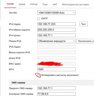

Огромное спасибо Norco-77 за помощь в настройке. Теперь все работает...
возможно кто-то столкнется с подобной проблемой. Вот решение:
