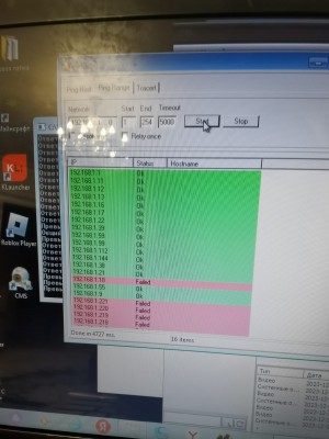

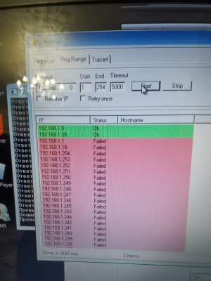

Сообщение Rusik » 02 янв 2024, 10:53
Вот две фотки где много адресов это камеры в момент когда рег ещё не прогрузился, где два адреса это уже рег загрузился (9) и ноут (39)
