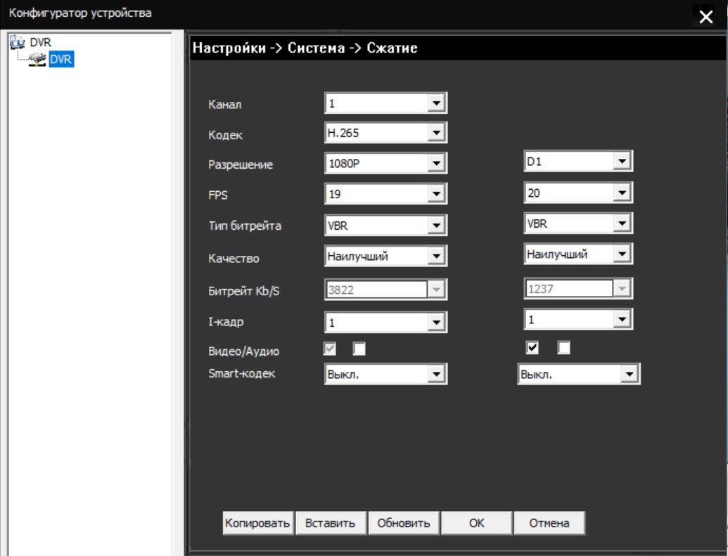

Рег на 4 канала, значит древний, а в таких обычно Н264 кодек, а камера Н265. Смена кодека должны помочь. И CMS наверно древняя.
Нет, стоит 265 кодек. Это уже настройки для старой камеры.
А ту уже сдал назад. Вопрос закрыт.

Стоять ему ничего не помешает, а вот рег не поймет, что за фигню ему камера отдает. Но если основного потока не было в самой камере, то проблема была не в этом и сдать было правильным решением.

А если разрешение поменять? Сделать не 4M, а FHD. И у доп потока какие еще разрешения присутствуют?
