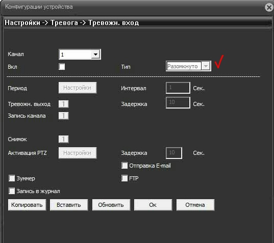

ear64 писал(а): Только к сож. "alarm in" ни на одной из своих камер я так и не нашел, вроде всё уже перезамерил и перетыкал
В моем случае, именно при подключении камеры напрямую через ip-адрес в программе CMS, появляется настройка NO/NC, которая активирует контакты alarm in..
до этого хоть 12v подавай, как советуют продавцы, всё без толку:)
Модуль на базе процессора Hi3516
