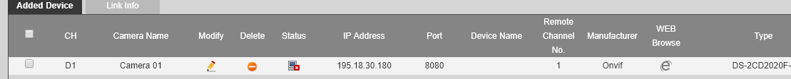

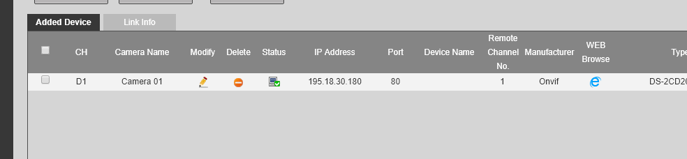

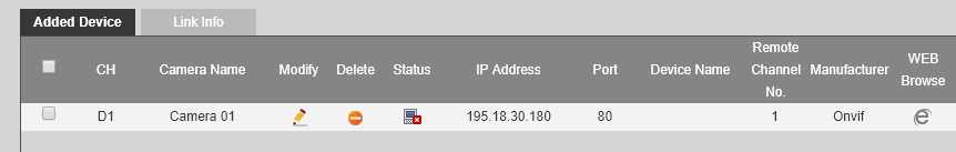

Изображение вот так при подключении без роутера
Изображение так через роутер

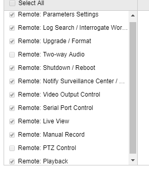

Изображение вот таки права возможно давать пользователю.

У тебя http порт в пробросе не 80, а 8080. при прямом подключении это пофиг, через роутер так не прокатит. В реге прописывай 8080, если все прокатит, то ле=учше пытайся убрать ее с этого порта.

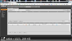

Установи на NVR для камеры порт http 8000

Re: NVR dahua не видит камеру hikvision по onvif за роутером
Сообщение Игорь_Я » 19 ноя 2018, 18:11
У меня подключилась, только картинки нет.

Сообщение hed » 19 ноя 2018, 23:10
Игорь_Я писал(а):Изображение
Мне не помогло.
Покажи какие у тебя порты на камере, и в роутере. спасибо.
