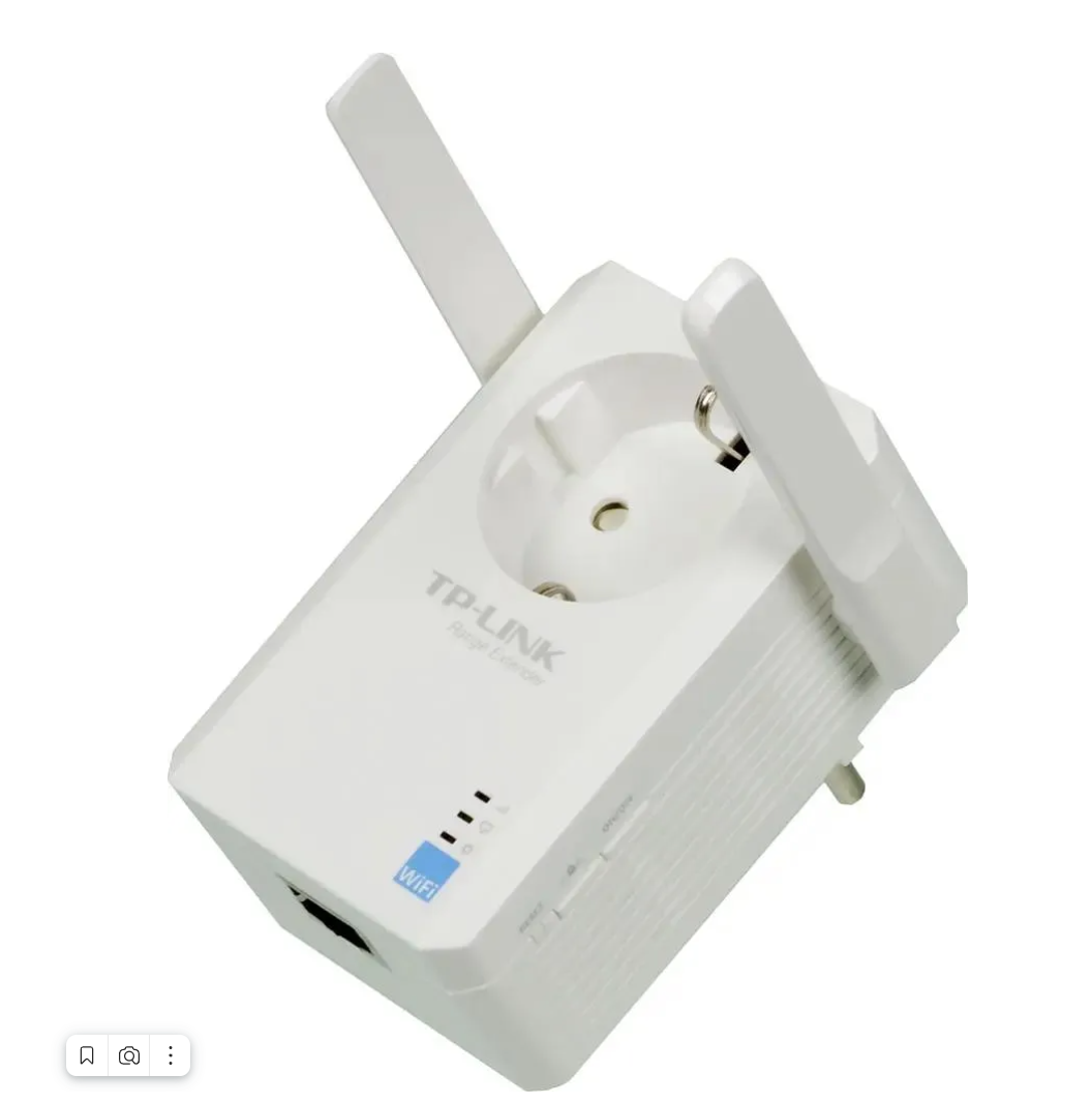

Штука, конечно прикольная, но по-моему жутко неудобная. Во-первых, мелко, во-вторых, не всё на телефоне запустить можно из того, что может понадобиться. Ноут всё-же универсальнее. Третий неудобный момент - собственно, кабель. Ну и вишенка - основная тема - совместимость не со всеми смартами. В своё время активно использовал повторитель Wi-Fi в режиме точки доступа для той же цели. Правда с ноута цеплялся.

Так сам же говоришь, что не получается на камеру зайти. Как-бы да - это не несовместимость, но задача то не решается.
