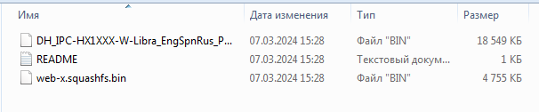

скачал прошивку, в ней 2 файла с bin расширением, какой именно выбирать ?

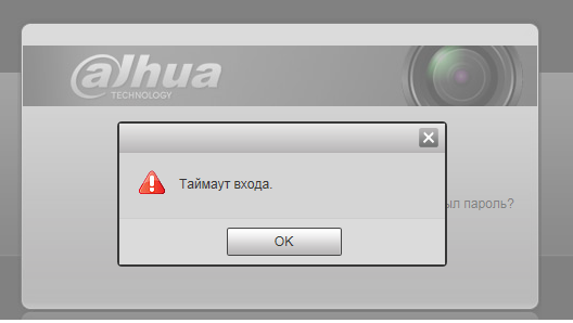

попробовал на 7 ке через эксплоуер зайти..что то не хочет пускать..
777SkiF777
Сообщения: 810
Re: настройка камеры Dahua
Сообщение 777SkiF777 » 02 июл 2024, 22:36
adata писал(а):
02 июл 2024, 21:58
Очевидно, ту что тяжелее)
Настраивать надо активиксы в эксплоере.

разрешения везде дать там где пункты активиксы ?
777SkiF777
Сообщения: 810
Сообщение 777SkiF777 » 02 июл 2024, 23:13
https://forum.videon.spb.ru/viewtopic.php?t=12007 - тут всё расписано
