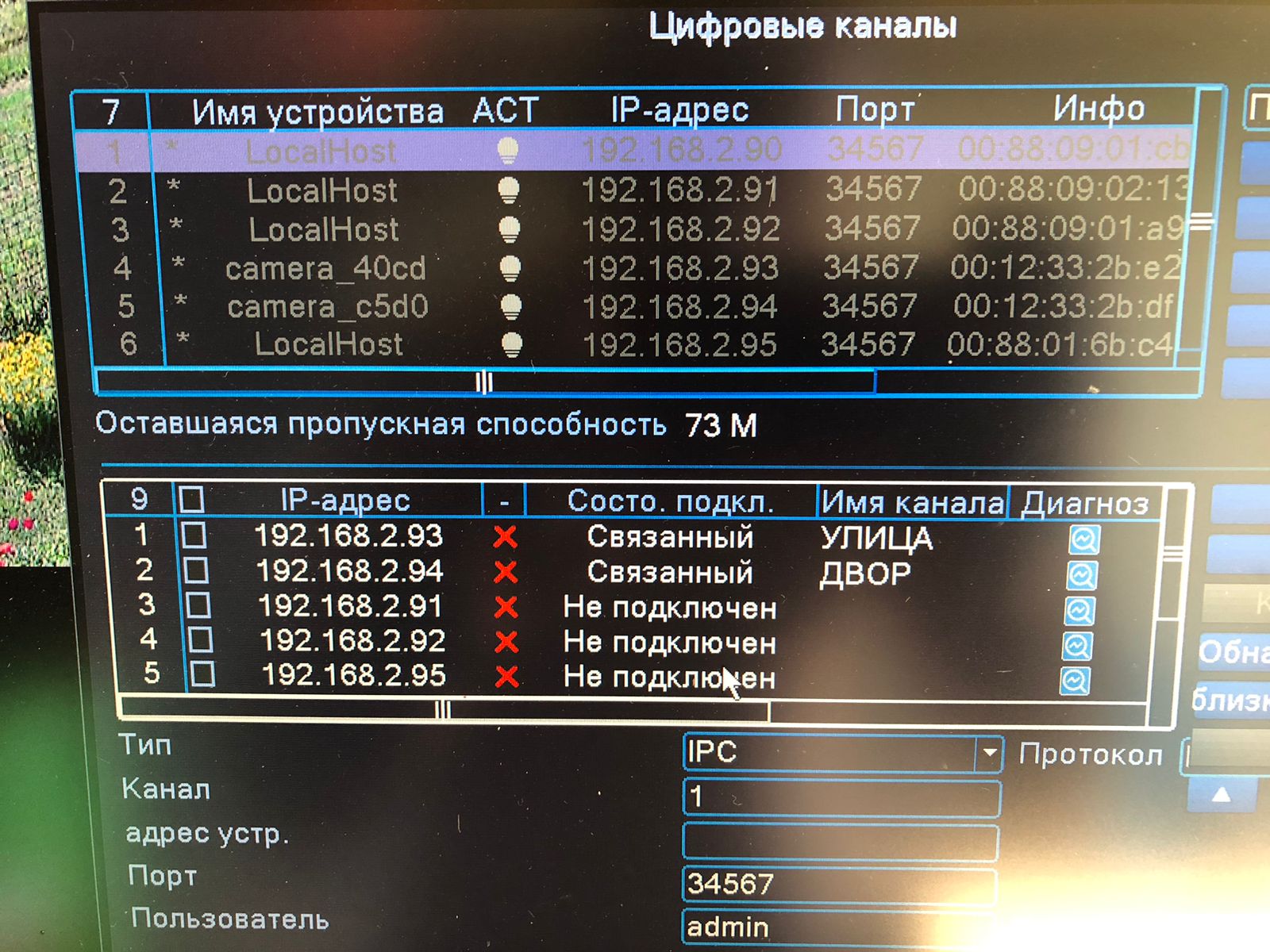

Вот и где тут одинаковые IP?

У камер разные Ip. сам рег их присваивает при первоначальной настройки . но пишет что нет подключения. причину не могу понять. и тем более роутер видит все камеры и их ip и mac адреса. и у всех они разные.
И за оскорбления буду в следующий раз жалобу кидать. Умник
ууу, ясна, тяжёлый случай :))))
настрой вручную

вот в том то и прикол, даже в ручном режиме при присвоении в ручную ip , пишет тоже самое

тут еще есть один вариант. Старый регистратор назначил камерам адреса и поменял пароль на свой собственный (такой же как у регистратора).
а новый регистратор будет устройствам назначать новые айпишники, но пароля то он (регистратор) не знает. Поэтому и "нет подключения" .
Надо попробовать для камер 91,92,95 отредактировать поле "пароль" , где вписать пароль от старого регистратора

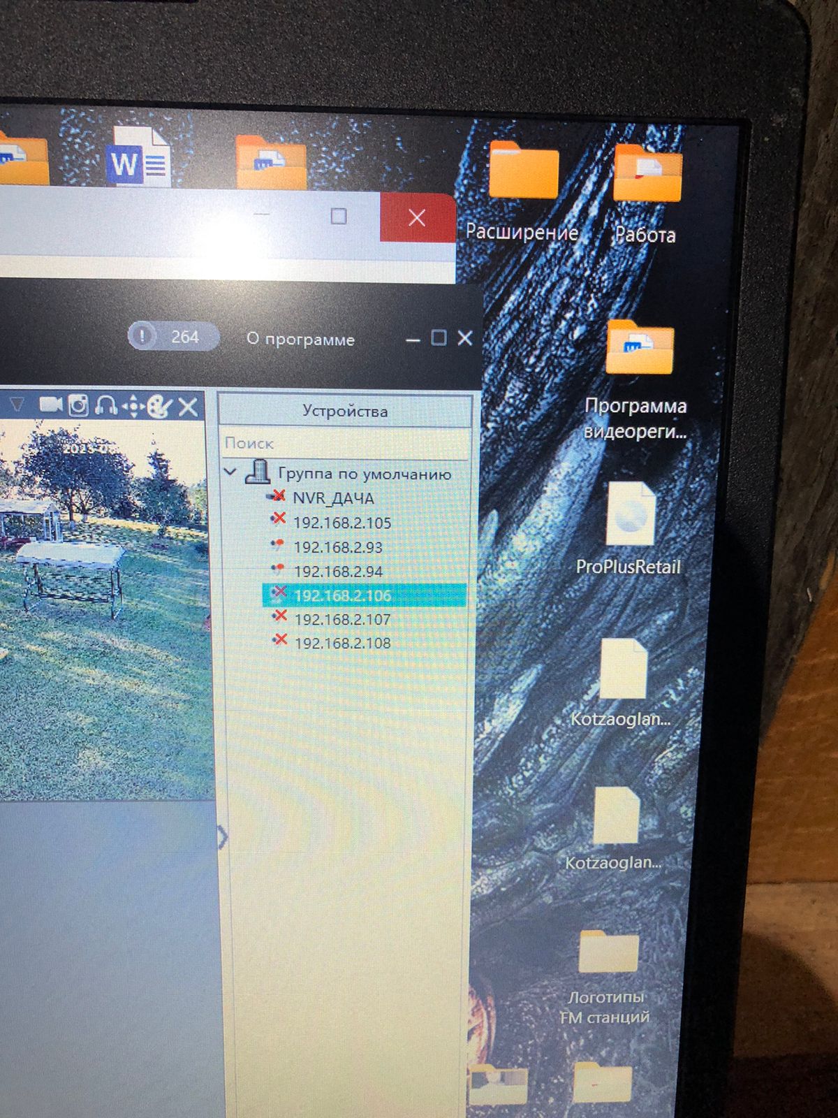

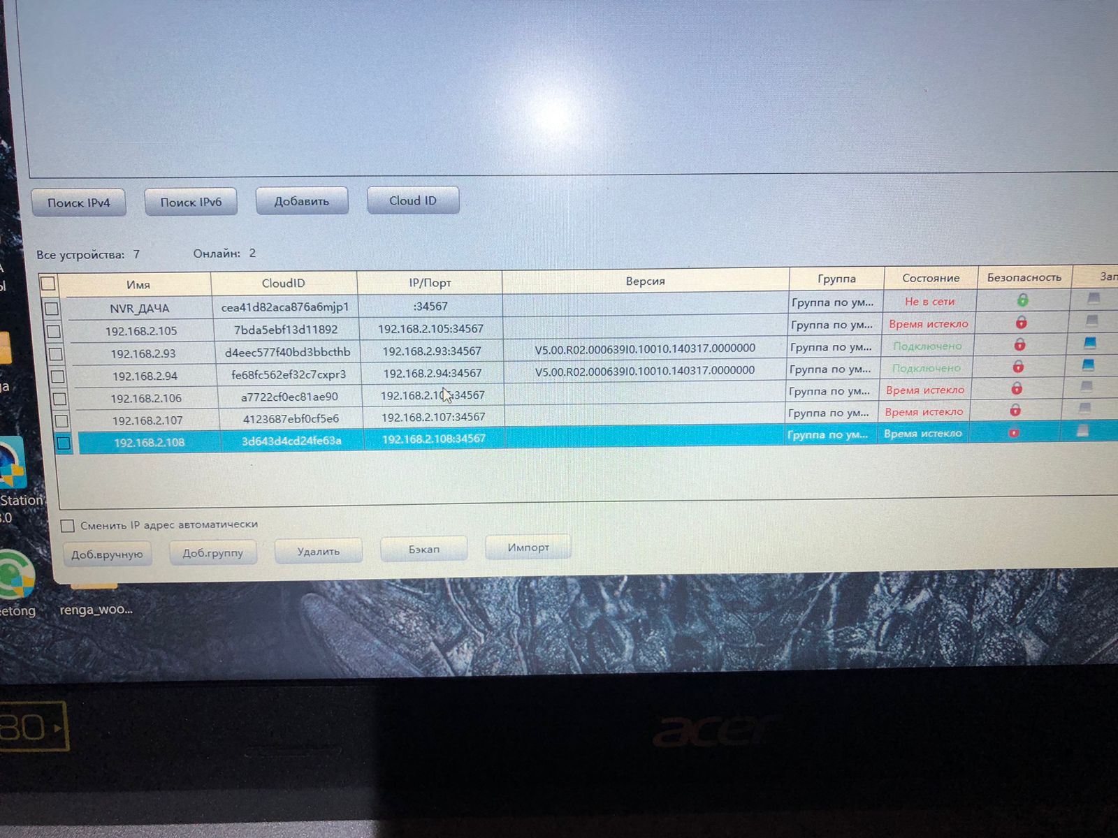

фотки с проги VMS

к двум новым камерам сразу подключился, к этим ни как
Штепсель
Сообщения: 38
Зарегистрирован: 07 авг 2023, 12:04
Re: НУжна помощь разобраться с NVR HISeeu
Сообщение Штепсель » 18 авг 2023, 17:44
в ручную уже IP ввел, и отключил от инета и все равно нет подключения.

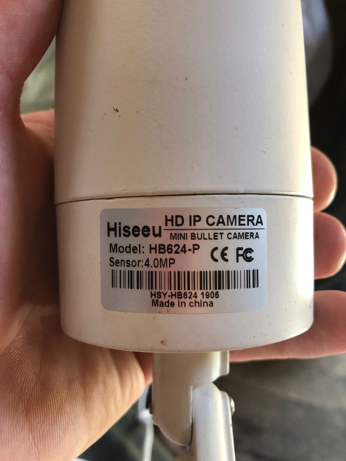

может кто знает как восстановить заводские настройки у такой камеры?
