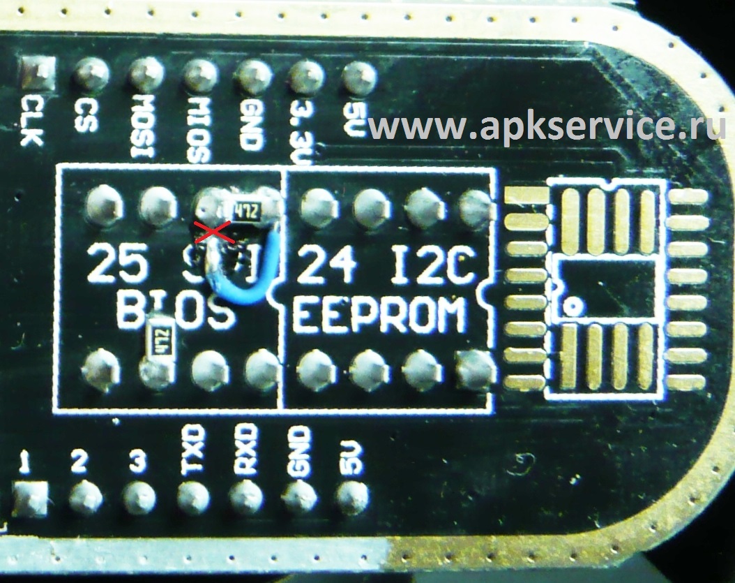

Доработка программатора
В процессе работы с программатором выявлены некоторые недостатки,
один из них: не возможно сбросить / установить бит QE во втором регистре статуса.
Читаем даташит, например на чип W25Q64FV, и находим пунт Quad Enable (QE),
в котором есть предупреждение:
WARNING: If the /WP or /HOLD pins are tied directly to the power supply or ground during
standard SPI or Dual SPI operation, the QE bit should never be set to a 1.
Что бы исправить этот недостаток, надо отсоединить ноги #WP (pin 3) и #HOLD (pin7) от VCC
и подключить их к VCC через резисторы 4,7 ком.
На "чёрном программаторе" это выглядит так:
Ссылка на источник :http://apkservice.ru/articles/page,1,5, ... h341a.html
