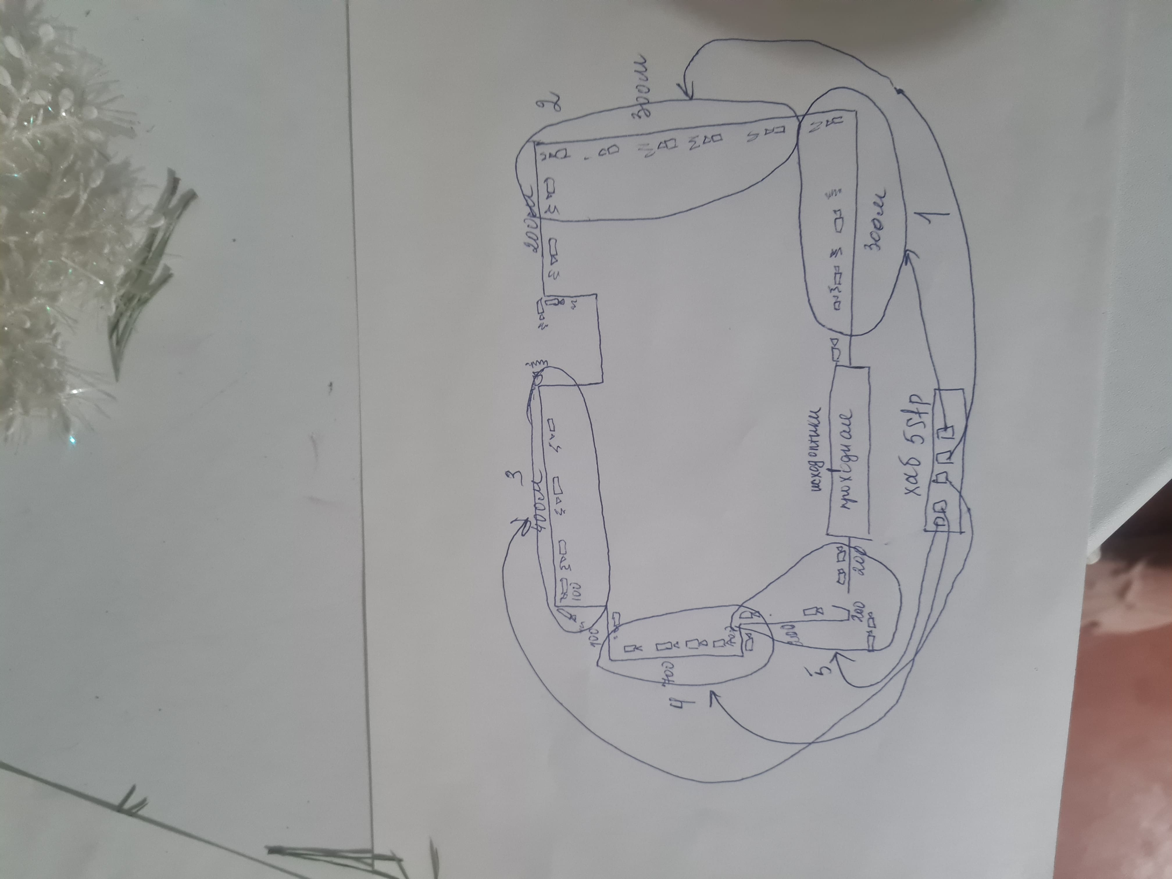

Это то, что конструктора набросали за 2 дня до нового года. Это все еще будет корректироааться. Например, меня не устраивает, что все камеры смотрят в дну сторону. Гораздо лучше будет если они смотреть будут друг на друга. И на один столб можно будет повесить 2 камеры. В зависимости от этого будет расчет колличества рое коммутаторов. Только я, например, так и не решил какие брать управляемые или неуправляемые. К забору можно поставить ящики с подогревом (а можно и без), так как промкоммутаторы держат температуру от -30 до75. Питание к ящикам конечно же электрики подведут. А может все таки ,если получится, попробую попросить коммутаторы t fortis. Они уже в боксе и с подогревом да и на столб их прицепить не проблема. Использовать для моединения рое коммутаторов планирую одножильное оптоволокно соединив его в кольцо. Видеокамеры планировал использовать smartкамеры hikvizion с модулями аналитики, но вы меня отговорили. (Может посоветуете какие камеры лучше использовать?). Буду использовать ip видеорегистратор hikvizion DS-7732 nl-k4 на 32 порта в нем встроена аналитика (настраивается для каждой камеры отдельно). А вы как думаете? Стоит ли заморачиваться на счет видеосервера? По сути, то, что хочет начальник, можно настроить при помощи данного видеорегистратора. Как вы считаете?
В этом есть смысл. Камер надо немного больше зато не теряете контроль за всем участком при отказе пары камер или залеплении снегом всей линейки в одну сторону. Конструктор который имеет опыт проектирования видеонаблюдения открытых периметров должен был это учесть. Вы правы. Именно потому предложил париант дублирования длинных лучей роботами.
Делаете для себя? Управляемые.
Я не просто так спросил про крайние температуры летом и зимой. Держать в рабочем режиме это одно а пуск на холодную это другое. Если он конструктор то должен был учесть не только нормальные а в том числе и аварийные режимы работы.
Опять вопрос аварийных режимов. Допустим в середине линии КЗ. Половина камер отрубится, проводка будет гореть, защита конечно не сработает ибо ток в линии будет номинальным из-за её сопротивления. Вывод - сегментировать линию надо.
Это не самое хорошее решение но в то же время кууууда лучше ранее предложенных. И да оно будет работать.
Лучше 2-4 вилокна. Разница в цене небольшая а гибкость больше. И Вы не ответили вот слева выемка - туда можно от проходной подвести линию?
Хики хорошие камеры хотя и не без косяков и у них. Налетал на кривые откровенно типа 3632. Да и подороже кривые были. Я сейчас ставлю трассиры линейки TREND PRO. Почти тот же активкам.
Не готов сказать про функционал аналитики - не изучал. Позвоните в Хик и спросите.
ИМХО да ибо аппетит приходит во время еди да и отказоустойчивости повыше.
Затребуйте у начальника ТЗ утвержденное его подписью а лучше и собственника. Обычно с этого начинают. Начальник сегодня один а завтра другой. И назавтра может прийти спец.
Это как?
Далее:
Живу на юге. Температура зимой иногда бывает -20, а так в основном -5(+5), летом +35(+40).
Подскажите как можно сегментировать? Это уже не 2 линии оптоволокна тянуть ,а скажем 4-5? это уже не кольцо получится, а полудуги.
Насчет камер хиквижнов и регистратора я еще не решил. Просто предположил, так как а них встроена какая никакая аналитика. (Приблизительно то что хочет начальник(при наступлении события должна камера раскрываться на весь экран)). Другие камеры еще не рассматривал. У вас больше опыта - посоветуйте хорошие камеры и хороший регистратор с аналитикой.
Слева от проходной идет бетонный забор 200м, затем ворота, куда заезжают машины, а дальше опять забор 200м.
Насчет сервера смотрел trassir-это ж обалдеть можно 25 камер 725 тысяч. Это ж обалдеть можно? Поэтому, предпочитаю регистратор?
andreystone
Сообщения: 51
Зарегистрирован: 24 дек 2020, 09:21
Re: Рое хабик
Сообщение andreystone » 07 янв 2022, 21:16
Сегментирование
Это так происходит сегментирование?
Один конец оптики а коммутаторе на проходной, а другой в последнем sfp порте рое хаба сегмента?

andreystone
Сообщения: 51
Re: Рое хабик
Сообщение andreystone » 08 янв 2022, 09:58
И все таки нужна ваша помощь: правильно ли я понимаю вопрос про сегментирование(, смотри фото выше) . То есть уже не кольцо, а куст получается?

Сообщение andreystone » 08 янв 2022, 18:22
А насчет сегментирования - я правильно думаю?
