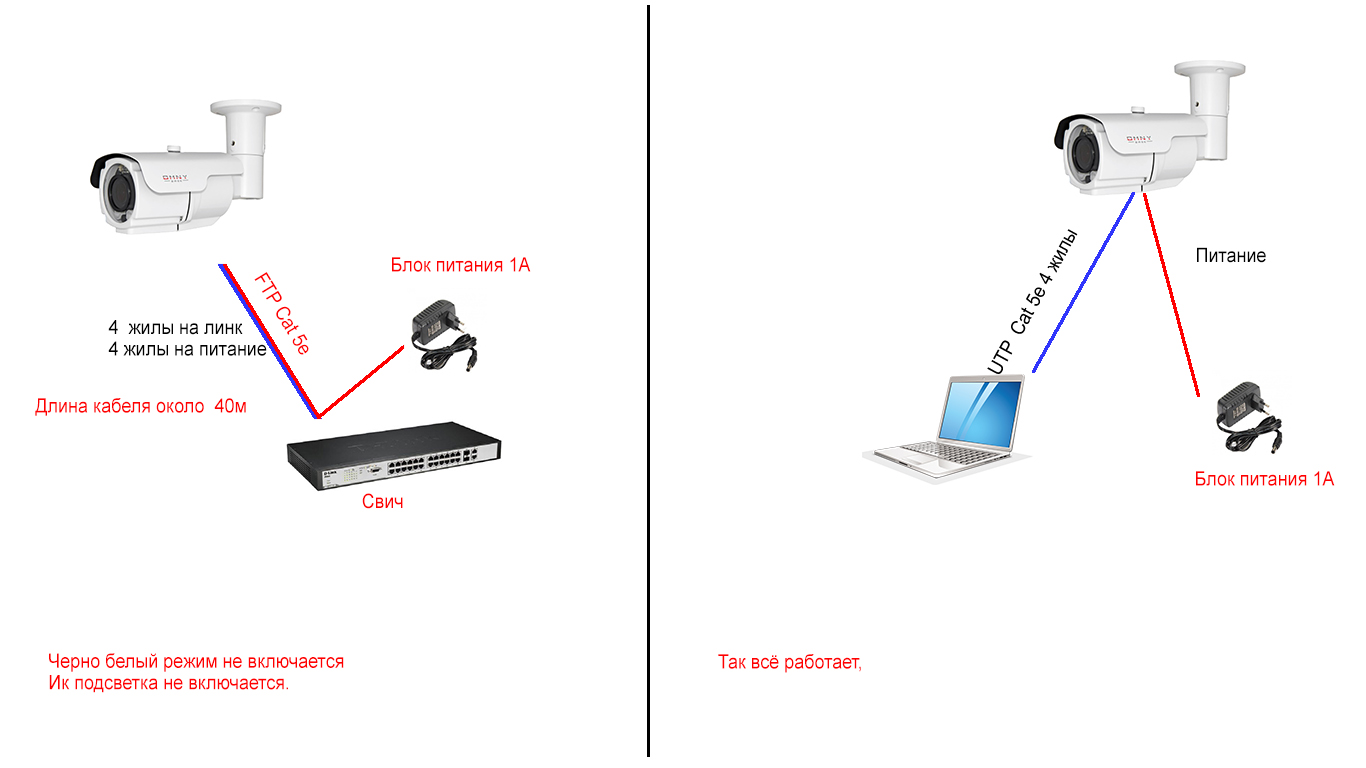

Суть проблемы в том что когда выставляешь камеру на объект, то при наступлении тёмного времени суток не включается ни ИК подсветка, ни чёрно белый режим. Только загвостка в том что если камеру снять и подключить в офисе в тепличных условиях то подстветка и чёрно белый режим работают.
Подробно.
На объекте камера подключается 8 жильным FTP длиной около 40 метров. Из этих 8 жил 4 идет на линк под RJ-45, а оставшиеся 4 жилы скручиваются парно и подключаются к разъёмам питания на камере с одной стороны и блоку питания(1А - соответствует характеристикам камеры) с другой стороны.
В офисе подключаю её отдельно тем же блоком питания напрямую - тогда подсветка работает, в ч\б режим переходит.
Есть подозрения что когда она на объекте, то не хватает питания для включения светодиодов, но она хотя бы должна в черно белый режим переходить.

В чб переходит по сигналу платы подсветки, а если ей не хватает питания запустится, то соответственно и сигнал не приходит.
Замеряйте напряжение на камере при закрытом фотодатчике.

Есть пару камер, длина провода около 60 м, стоят такие штуки https://ru.aliexpress.com/item/MT3608-D ... 0.0.6c7xHN" onclick="window.open(this.href);return false;
за надежность не знаю, стоят временно! без их камеры работали только днем .
