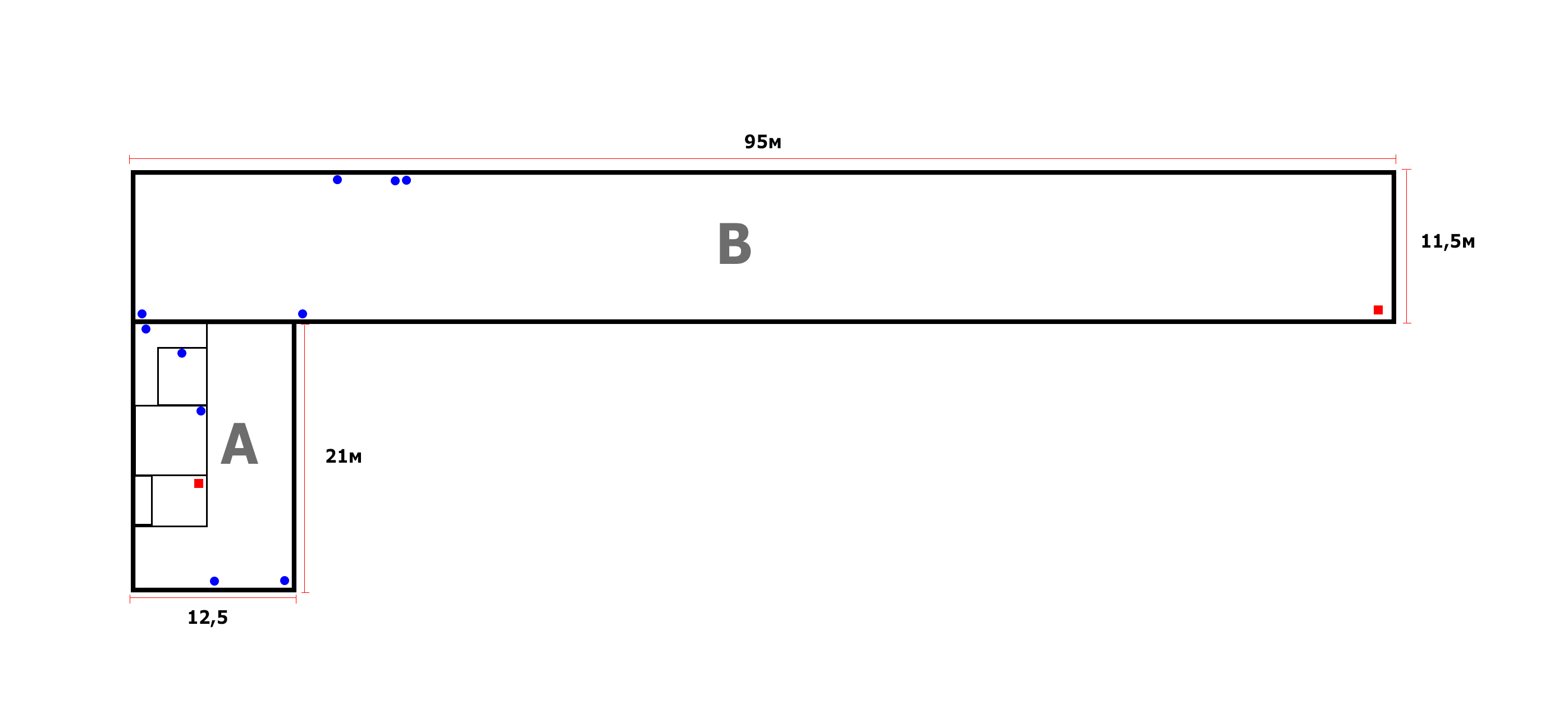

Поступила от начальства задача оборудовать цех видеонаблюдением (подобие схемы во вложении). Хотят установить 11 камер (синие круги на рисунке), обязательно беспроводных, так что кабель не обсуждается. Собственно с камерами определились Proline IP-HW2044WKZ.
На рисунку разделил цех на два сектора А и В, реально они разделены между собой железобетонной стеной.
Линии в секторе А обозначают перегородки между помещениями, они из стекла и дерева, возможно минимум металла (думаю критично сигналу мешать не будут). В секторе В практически по всей длине ходит кран-балка, на высоте примерно 4 метров, камеры будут ниже.
В оба сектора заходит локальная сеть (красные квадраты), и оборудование которое будет раздавать wi-fi должно быть рядом с этим местом. Допускаю, и может быть смогу убедить в том, что проще будет прокинуть кабель от точки в секторе А, через стену в левый конец сектора В, где собственно и будут стоять все камеры, а не тыкать повторители или мосты с другого конца цеха.
Вот и вопрос, какая схема построения беспроводной сети здесь лучше подойдет, и на каком оборудовании? Если возможно, то буду крайне благодарен за указание на конкретные модели, которыми пользовались сами в похожих ситуациях, а то тх на сайтах одно, а реальный опыт совсем другое, его то у меня и нет.

Тут никто не посоветует ставить камеры через вайфай, расстояния совсем детские, не может быть такого, что нельзя протянуть кабель хотя бы в металлической гофре. Даже если исключить промышленные помехи на вайфай сигнал, 10 камер будут друг другу сильно мешать в эфире.
И как так может быть, 220 везде разведено, а низковольтную витую пару провести нельзя?

в чем проблема сделать сектор а на меди (это АБК я так понимаю?) а на 3 камеры в секторе Б если уж так хочется пробросить вафлей если лень обойти угол или монтировать над кранбалкой?

Кранбалка и wi-fi. У как оно все лагать будет.

Руководство не хочет провода. Точка.

Кстати тему игнорил, но сейчас поглядел что камеры-то с Вафлей, ужос...Система не будет работать, если каждая камера будет гнать свою картинку, 4 ещё куда не шло, но 11.
В общем я бы сделал Wi-fi мосты на оборудовании Ubiquiti. Но провода тянуть до трёх точек всё равно придётся - две в большом цеху и один в малом, кстати в малом хватит и хорошей точки доступа.
