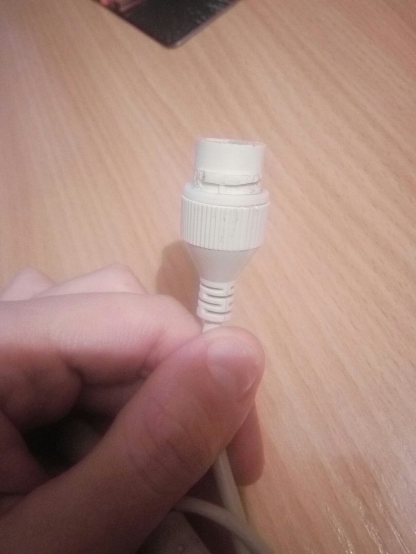

Доброго времени суток, уважаемые форумчане!
За неимением опыта обращаюсь к вам. Впервые столкнулся с такой проблемой, не знаю как решить. Прошу помощи.
В общем ситуация такая, отвалился "усик" на POE камере. Как поменять этот разъем? Первый раз с этим столкнулся, не знаю.
Как я понимаю вариантов несколько, поставить такой же разъем "маму", которого у нас нет в наличии ни в одном магазине, узнавал. Второй вариант это отрезать его, посадить RJ-45 и через переходник соединить с кабелем. Но какое там должно быть расключение витой пары по цветам? И третий вариант это также отрезать разъем и поставить RJ-45 розетку. Но опять же какое там раключение по проводам.
Прошу помощи.
Спасибо!

Так отрезать (с хвостиком) и прозвонить по цветам на разъём (отломанный не прозвонится), записать на бумажку, а дальше по любому из описанных вами же вариантов. Как-то так.
Последний раз редактировалось SergeyA 05 фев 2018, 18:44, всего редактировалось 1 раз.

SergeyA писал(а):Так отрезать и прозвонить по цветам на разъём (отломанный не прозвонится), записать на бумажку, а дальше по любому из описанных вами же вариантов. Как-то так.
Похоже к этому все и сходится. Главное POE не перепутать, чтобы камера не сгорела.

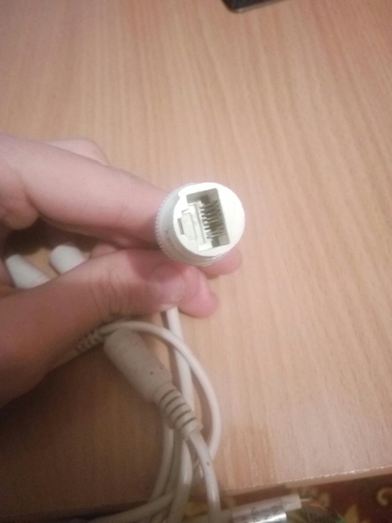

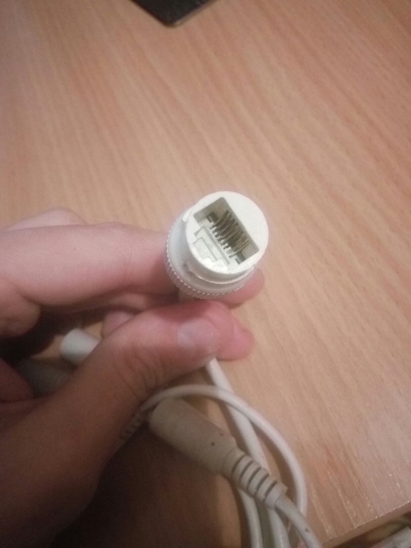

Завтра попробую. Как называется этот разъем конкретно на камере, не подскажите?
SergeyA
Сообщения: 1126
Re: Не знаю как поменять разъем
Сообщение SergeyA » 05 фев 2018, 18:53
А он как-то называется? :smile:
Видимо RJ-45 (мама)

Воткните в ваш разъём "папу" с кусочком витой пары, распушите, зачистите и прозванивайте на неё, чтоб не перепутать, а то в разъёме тесновато и можно промахнуться.
