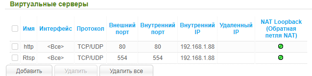

Но при подключении через внешний IP адрес, хоть убей, поток никак не хочет приходить. Порты проброшены, 80 и 554. В настройках камеры тоже именно они стоят. Через Web интерфейс по внешнему IP тоже все в порядке, подключается, картинку видно. А вот через rtsp с внешним IP никак не хочет работать. В чем может быть проблема? Проверяю через VLC плеер.
Проброс портов. Роутер DLINK DIR-300.

Попробуй её времено в dmz сунуть. Ни чего больше не может по 554 порту долбаться?

taekwz писал(а):Порты проброшены, 80 и 554. В настройках камеры тоже именно они стоят. Через Web интерфейс по внешнему IP тоже все в порядке, подключается, картинку видно. А вот через rtsp с внешним IP никак не хочет работать. В чем может быть проблема? Проверяю через VLC плеер.
В настройках проброса портов на роутере интерфейс явно не указан. Сталкивался несколько раз с тем что пока не укажешь интерфейс через который поднимается интернет (ppoe или vpn), проброс вообще не работает. Всегда при пробросе портов теперь явно указываю интерфейс. Может в этом дело?
Или на самом деле нужен еще один порт. Помнится мне, регистраторы xm с 34567 портом в самом начале работы на нашем рынке часто использовали именно для просмотра с мобильника порт 34599 который указывался только в настройках служб, а в настройках сетевых его не было.
