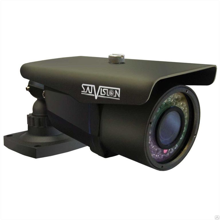

Satvision SVC-S45v и Germicom RX-800 Evolution Внутри обоих установлены варифокалы (причём в satvision вариофокал регулируется отвёрткой снаружи через хитрую систему шестерёнок). Поэтому, чтобы не покупать новые корпуса и объективы, решил использовать эти камеры как доноры, в которые установить IP-модули. Однако есть кое-какие сомнения... В svc-s45v ИК подсветка включается автономно от модуля со встроенного датчика (т.е. на ИК-подсветку приходит 12вольт и всё). Насколько это будет критично в плане засветок и прочего? Не хочется геморой конструировать в виде реле на ИК подсветку, работающего от управляющего провода IP-камеры.

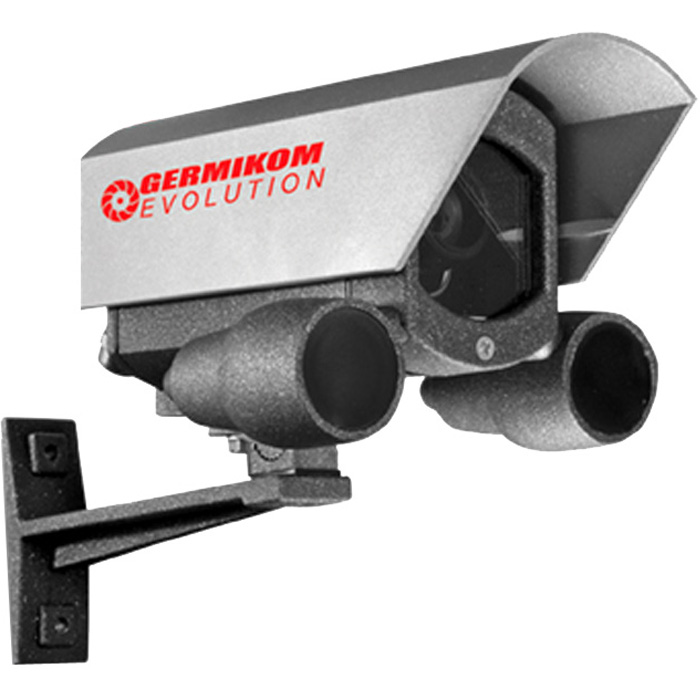

С гермикомом всё ещё интереснее. У него нет привычных светодиодов ИК подсветки, а есть два ИК-прожектора, которые включаются от дополнительной платы к аналоговому модулю. Естественно мне эти платы уже ни к чему, поэтому встаёт вопрос, как включать ИК-подсветку. Есть идея приобрести простенькое колечко ИК-светодиодов под IP-модуль, выпаять из него светодиоды и впаять входы ИК-прожекторов.
Правда остаётся ещё вопрос работы подогрева в зимний период... Пока тоже ничего в голову по этому поводу не приходит.
