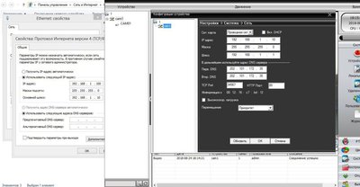

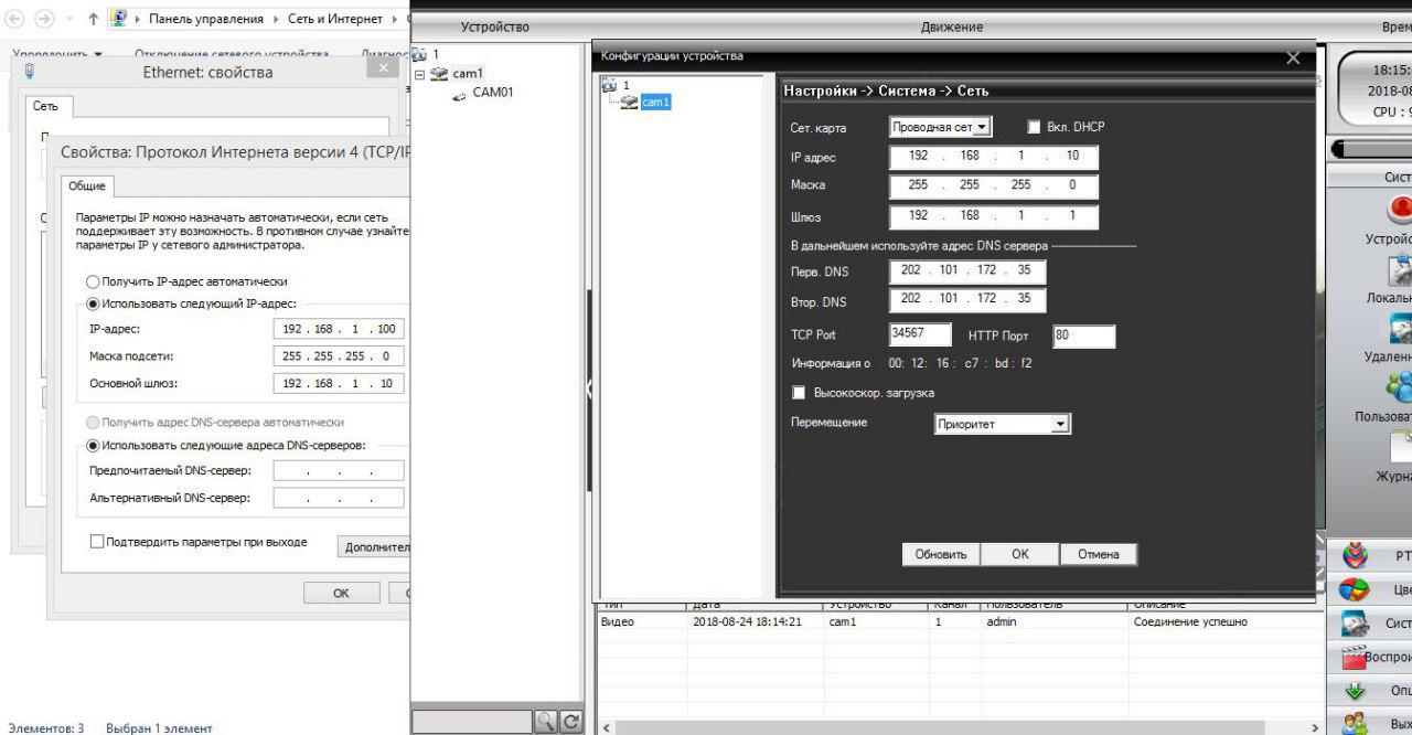

Кажется понял, но ничего особо не понял, подскажете?
Сделал скрин (слева настройки ноута, справа камеры) , что где менять?
Спасибо
Re: две ip камеры на одном кабеле или?
а что такое 192.168.1.1? Вппрочем пофик там одна подсеть.
Во второй камере смените IP-адрес на единичку в любую сторону. Шлюзы можете вообще не указывать или укажите как и адрес.
Спасибо, завтра буду у себя в магазине, попробую все подключить, отпишусь.ALEX_SE писал(а):а что такое 192.168.1.1? Вппрочем пофик там одна подсеть.
